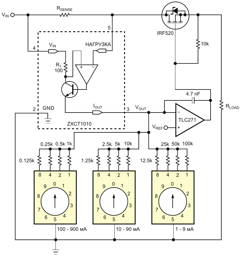

Пропускание тока через MOSFET и стабилизация его с помощью микросхемы датчика тока позволяют обойти BCD-переключатели, чтобы увеличить ток нагрузки
АвторыGyula Diószegi, János Nagy
Основной документСтатья «Увеличение выходного тока с помощью датчика тока и MOSFET»
ОписаниеРисунок 1
Формат / Размер файлаPDF / 16 Кб
Язык документарусский
