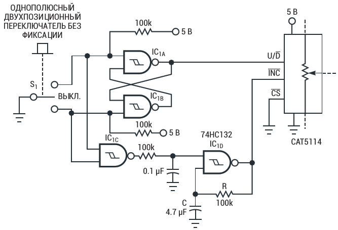

Рисунок 1. Это оригинальная схема, опубликованная в [1]
Рисунок 2. Схему интерфейса переключателя на Рисунке 1 можно изменить
Рисунок 3. Можно упростить структуру цепи включения генератора, как показано на рисунке
Рисунок 4. В этой схеме используется меньше компонентов, и дешевле, чем в схеме на Рисунке 1
