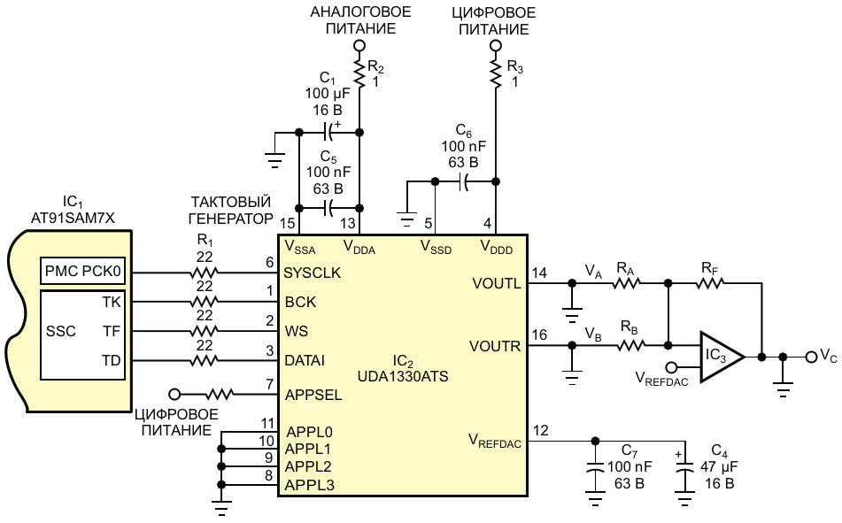

Эта схема реализует DDS (прямой цифровой синтез) трехфазного сигнала с помощью небольшого количества компонентов. Программный код процессора ARM обеспечивает возможность произвольной регулировки частоты, фазы и амплитуды с разрешением 16, 18 или 20 бит

Эта схема реализует DDS (прямой цифровой синтез) трехфазного сигнала с помощью небольшого количества компонентов Программный код процессора ARM обеспечивает возможность произвольной регулировки частоты, фазы и амплитуды с разрешением 16, 18 или 20 бит
