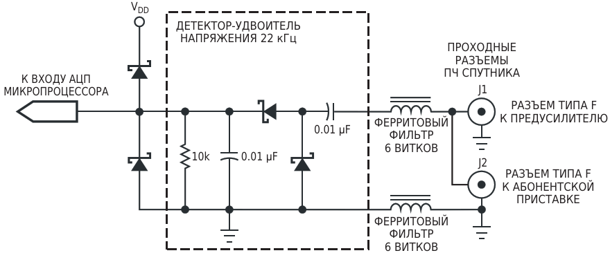

Эта схема позволяет микроконтроллеру …
Эта схема позволяет микроконтроллеру декодировать битовый поток протокола DISEqC

Рисунок 1. Протокол DISEqC определяет битовый интервал 1.5 мс и значения битов
Рисунок 2. Эта схема позволяет микроконтроллеру декодировать битовый поток протокола DISEqC
