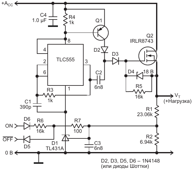

Схема рассчитана на свинцовый …
Схема рассчитана на свинцовый аккумулятор напряжением 12 В с гелевым электролитом при температуре 20 °C. Для аккумуляторов другого типа может потребоваться изменение номиналов компонентов
Авторы
Peter Demchenko
Основной документ
Статья «
Защита аккумуляторных батарей от пониженного напряжения
