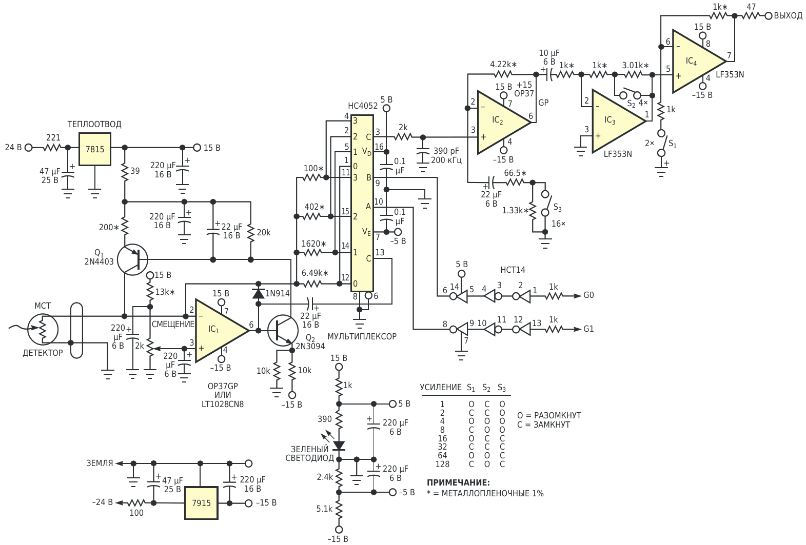

В этой схеме с …
В этой схеме с программируемым усилением сопротивление включенного канала мультиплексора установки усиления не оказывает никакого влияния на коэффициент усиления
Авторы
Stephen Woodward
Основной документ
Статья «
Раздельное подключение сигнальных и силовых цепей компенсирует сопротивление ключей мультиплексора
