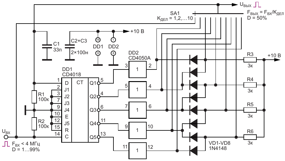

Вариант широкополосного цифрового делителя …
Вариант широкополосного цифрового делителя частоты на микросхемах CD4018 и CD4050A со ступенчато переключаемым коэффициентом деления от 1 до 10

Рисунок 1. Широкополосный цифровой делитель частоты на микросхемах CD4018 и CD4081 со ступенчато переключаемым коэффициентом деления от 1 до 10
Рисунок 2. Вариант широкополосного цифрового делителя частоты на микросхемах CD4018 и CD4050A со ступенчато переключаемым коэффициентом деления от 1 до 10
