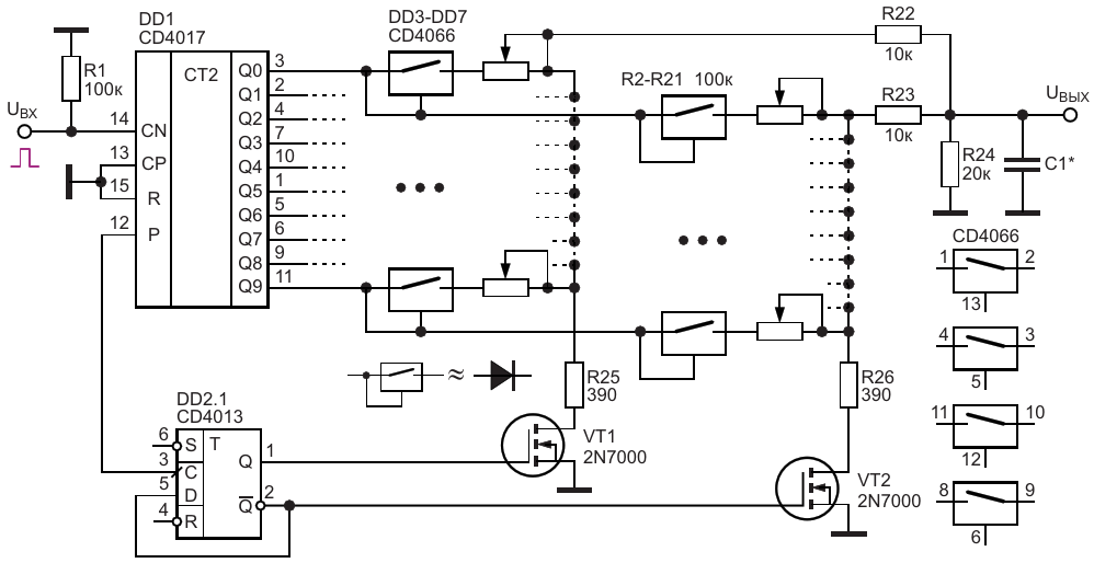

Вариант формирователя периодических функций …
Вариант формирователя периодических функций электрических сигналов произвольной формы по 20 точкам
Авторы
Михаил Шустов - Томск
Основной документ
Статья «
Генераторы периодических функций по 20-и точкам
Рисунок 3
Формат / Размер файла
PDF
22 Кб
Язык документа
русский
Скачать PDF
Статья «
Рисунок 1. Электрическая схема формирователя периодических функций электрических сигналов произвольной формы по 20 точкам
Рисунок 2. Формирователь функций периодических электрических сигналов произвольной формы по 20 точкам на ключевых аналогах идеальных диодов
Рисунок 3. Вариант формирователя периодических функций электрических сигналов произвольной формы по 20 точкам
