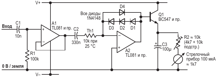

Рисунок 1. Первоначальный вариант логарифмического пикового детектора демонстрирует использованные принципы и помогает выявить проблемы. (Предполагается использование расщепленных, некритичных шин питания)
Рисунок 2. Эта модернизированная схема имеет более быстрый отклик и гораздо лучшую температурную стабильность
Рисунок 4. Здесь объединены смоделированные и реальные кривые отклика, демонстрирующие хорошее соответствие логарифмическому закону с достаточной температурной стабильностью
