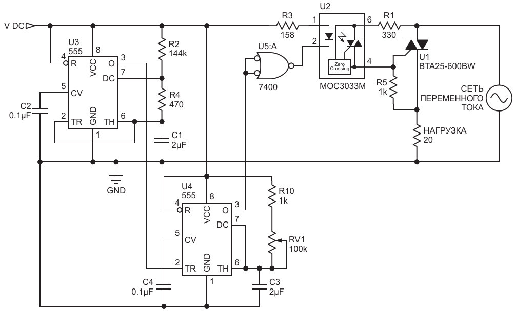

Принципиальная схема контроллера, который …
Принципиальная схема контроллера, который для изменения мощности нагрева пропускает определенное количество периодов сетевого напряжения
Авторы
Jayapal Ramalingam
Основной документ
Статья «
Контроллер пропуска периодов однофазной сети, не создающий гармоник
