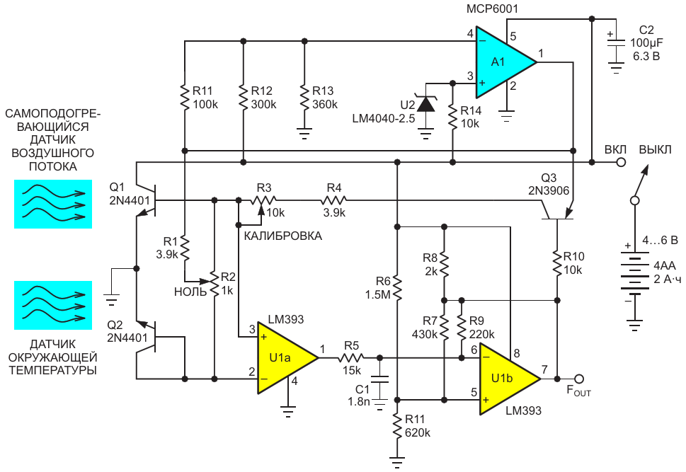

Анемометр на Рисунке 1, модифицированный с помощью элементов U2, A1 и R11-14 для компенсации токов смещения транзисторов Q1 и Q2, позволяет (в основном) свести на нет влияние спада напряжения батареи
АвторыStephen Woodward
Основной документСтатья «Портативный тепловой анемометр с компенсацией смещения горячего транзистора становится нечувствительным к спаду напряжения батареи»
ОписаниеРисунок 4
Формат / Размер файлаPDF / 22 Кб
Язык документарусский
