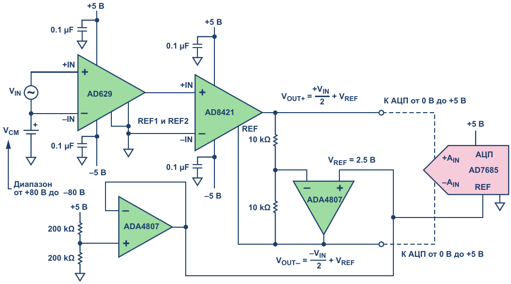

Усилитель с несимметричным входом …
Усилитель с несимметричным входом и дифференциальным выходом
Авторы
Chau Tran, Jordyn Rombola
Основной документ
Статья «
Простая прецизионная схема преобразования несимметричного сигнала в дифференциальный
Рисунок 1
Формат / Размер файла
PDF
15 Кб
Язык документа
русский
Скачать PDF
Статья «
Рисунок 1. Усилитель с несимметричным входом и дифференциальным выходом
Рисунок 2. Характеристики схемы. Вверху - два комплементарных выхода, посередине - входное напряжение с большой синфазной составляющей, внизу - дифференциальный выход
