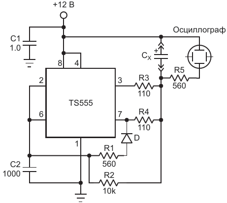

Прикладная схема для измерения …
Прикладная схема для измерения ESR конденсатора с использованием концепции, представленной на Рисунке 2

Рисунок 1. Структурная схема маломощного одиночного КМОП таймера TS555
Рисунок 2. Схема, которая объединяет втекающие токи выводов Discharge и Output таймера TS555, удваивая выходной ток
Рисунок 3. Прикладная схема для измерения ESR конденсатора с использованием концепции, представленной на Рисунке 2
