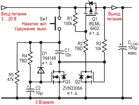

Два транзистора образуют защелку, переключающую питание, которую можно установить (включить) коротким нажатием кнопки, а затем сбросить (выключить) более длительным нажатием
АвторыNick Cornford
Основной документСтатья «Нажать или удерживать? Это делает и то, и другое»
ОписаниеРисунок 1
Формат / Размер файлаPDF / 19 Кб
Язык документарусский
