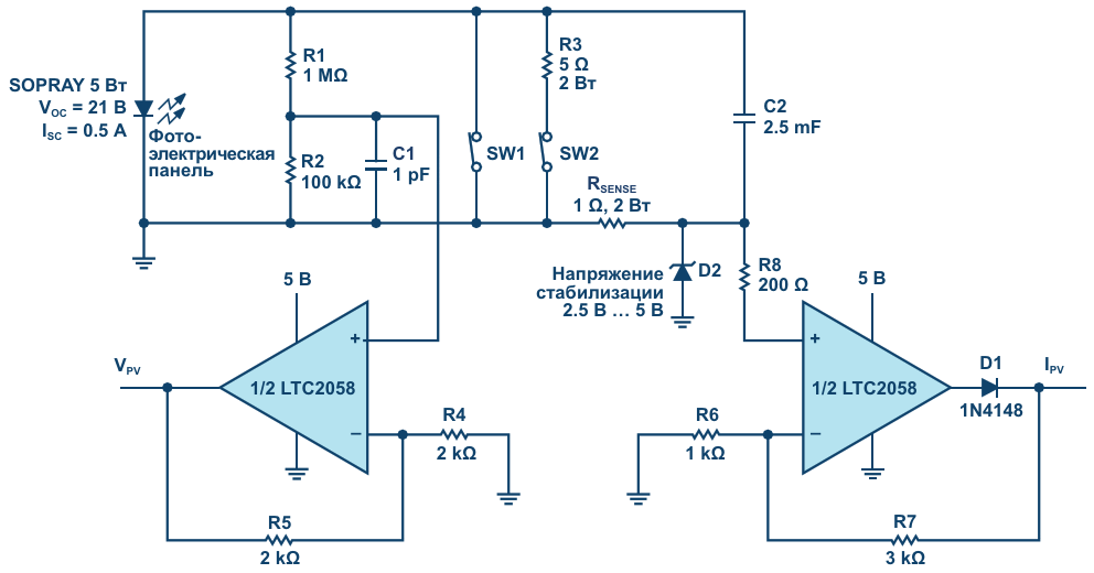

Схема развертки для измерения …
Схема развертки для измерения характеристик фотоэлектрического модуля

Рисунок 1. Схема развертки для измерения характеристик фотоэлектрического модуля
Рисунок 2. Напряжение на токоизмерительном резисторе изменяется со скоростью порядка 3.6 В/с
Рисунок 3. Зависимости тока и мощности фотоэлектрического модуля от выходного напряжения модуля, полученные с помощью схемы развертки измерения на основе усилителя LTC2058
