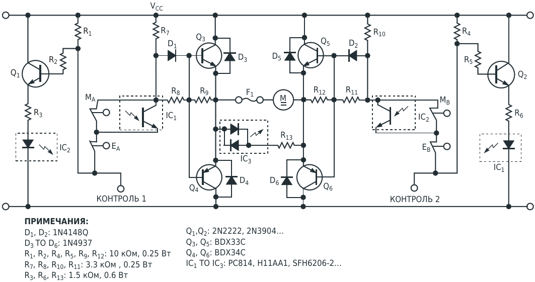

Эта простая схема обеспечивает …
Эта простая схема обеспечивает установку двигателя в четыре позиции с помощью двух входов

Схема управления двигателем с двумя выходами обеспечивает четыре положения
Рисунок 1

Рисунок 1. Эта простая схема обеспечивает установку двигателя в четыре позиции с помощью двух входов
Рисунок 2. Кулачки управляют концевыми выключателями схемы на Рисунке 1, определяя четыре дискретных положения
