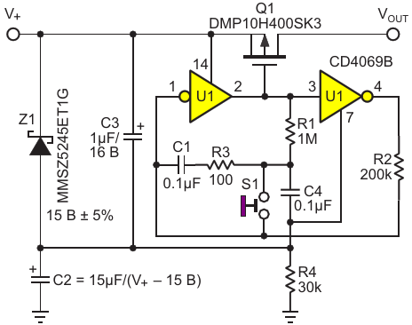

Схема «Нажал - включил, …
Схема «Нажал - включил, нажал - выключил» с привязкой к шине V+. Если V+ < 15 В, установите R4 = 0 и исключите элементы C2 и Z1. Убедитесь, что номинальное напряжение C2 больше (V+ - 15 В), а если V+ > 80 В, то R4 > 4 V+
