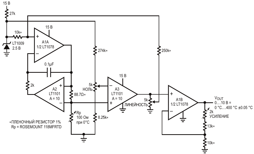

Линеаризованный мост с платиновым …
Линеаризованный мост с платиновым RTD. Обратная связь к мосту от усилителя A3 линеаризует схему

Рисунок 1. Линеаризованный мост с платиновым RTD. Обратная связь к мосту от усилителя A3 линеаризует схему
