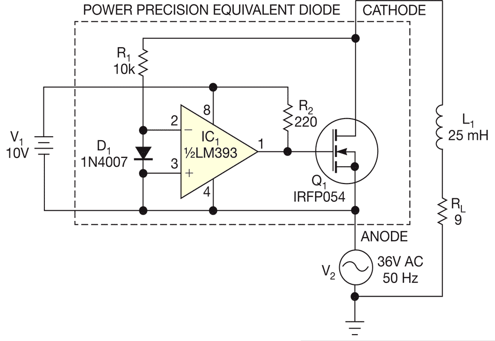

Рисунок 1. Прецизионный мощный диод работает как выпрямитель, питающий индуктивную нагрузку.
Надписи на схеме
POWER PRECISION EQUIVALENT DIODE Эквивалентный мощный прецизионный диод
CATHODE Катод
ANODE Анод
На Рисунке 1 изображена схема выпрямителя с MOSFET транзистором Q1, имеющим во включенном состоянии низкое сопротивление сток-исток. V2 представляет источник переменного напряжения 36 В. Нагрузка образована последовательным соединением резистора 9 Ом и индуктивности 25 мГн. Компаратор IC1 управляет затвором транзистора Q1 на тех отрезках времени, когда напряжение питания на аноде превышает напряжение на катоде. Таким образом, исток выполняет функцию анода выпрямителя, а сток – катода. В схеме используется способность транзистора проводить ток в направлении исток-сток. При включении Q1 происходит эффективное шунтирование паразитного диода между подложкой и стоком, благодаря чему потери мощности оказываются минимальными. При низком напряжении затвор-исток выключены как транзистор, так и паразитный диод. Диод D1 и резистор R1 выполняют функцию защиты компаратора, ограничивая напряжение на его входах.

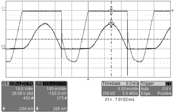

На этих осциллограммах приведены формы напряжений на индуктивной нагрузке, состоящей из резистора 9 Ом и индуктивности 25 мГн.
Рисунок 2. На этих осциллограммах приведены формы напряжений на индуктивной нагрузке, состоящей из резистора 9 Ом и индуктивности 25 мГн. На осциллограмме C2 максимальный ток нагрузки равен 2.65 А. (100 мВ/А). C1 показывает падение напряжения между анодом и катодом выпрямителя.
На рисунке 2 показана форма напряжения на нагрузке и падение напряжения на выпрямителе Q1.

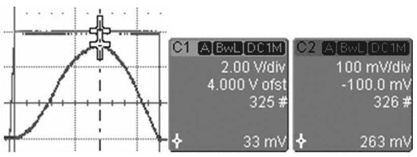

Осциллограммы для случая, когда на затвор подается управляющее напряжение
Рисунок 3. Осциллограммы для случая, когда на затвор подается управляющее напряжение. Паразитный диод MOSFET транзистора закрыт, и падение напряжения на транзисторе всего 33 мВ (осциллограмма C1). На осциллограмме C2 изображена форма тока, протекающего через выпрямитель.

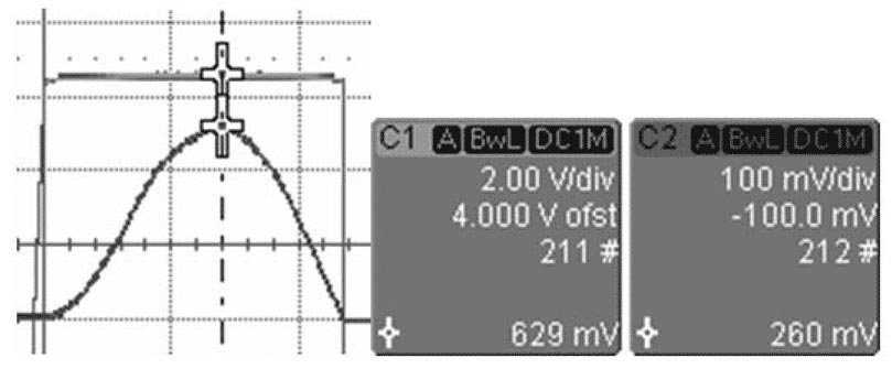

Рисунок 3 иллюстрирует нормальное функционирование выпрямителя, когда при максимальном токе нагрузки 2.65 А падение напряжения равно 33 мВ, а Q1 работает в омической области (области нарастания вольт-амперной характеристики). Напротив, если не управлять напряжением затвора, падение напряжения достигает 629 мВ, приводя к возрастанию максимальной мгновенной мощности до 1.66 Вт (Рисунок 4).
Паразитный диод MOSFET транзистора открыт , и падение напряжения на транзисторе равно 629 мВ (осциллограмма C1)
Рисунок 4. Осциллограммы для случая, когда управляющее напряжение на затвор не подается. Паразитный диод MOSFET транзистора открыт , и падение напряжения на транзисторе равно 629 мВ (осциллограмма C1). На осциллограмме C2 изображена форма тока, протекающего через выпрямитель.

  • Подобное решение имеетопределённое название - СИНХРОННЫЙ ВЫПРЯМИТЕЛЬ. Такие выпрямители эффетивны при низких напряжениях. Предложеную схему стоит раасматривать не более, как пример для изучения работы выпрямителя. Микросхемы для построения синхронных выпрямителей получилии достаточное распространение. примером служат IR1166 (67)(68) для ОДНО и ДВУХ полурериодных выпрямителей.
