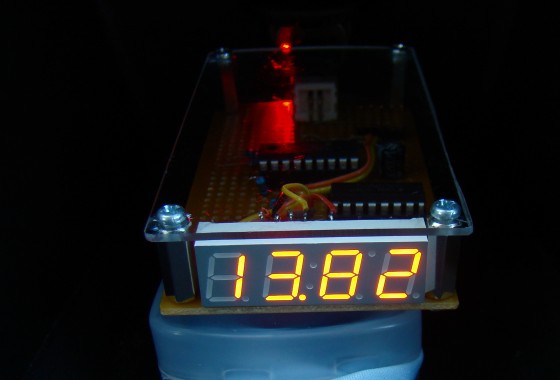

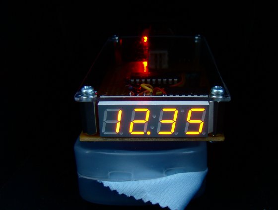

Подключив вольтметр к бортовой сети автомобиля (в гнездо прикуривателя), мы должны увидеть на дисплее значение напряжения около 12 В. После запуска двигателя, аккумулятор начинает заряжаться от генератора автомобиля и значение напряжение должно быть около 13.8 В.
