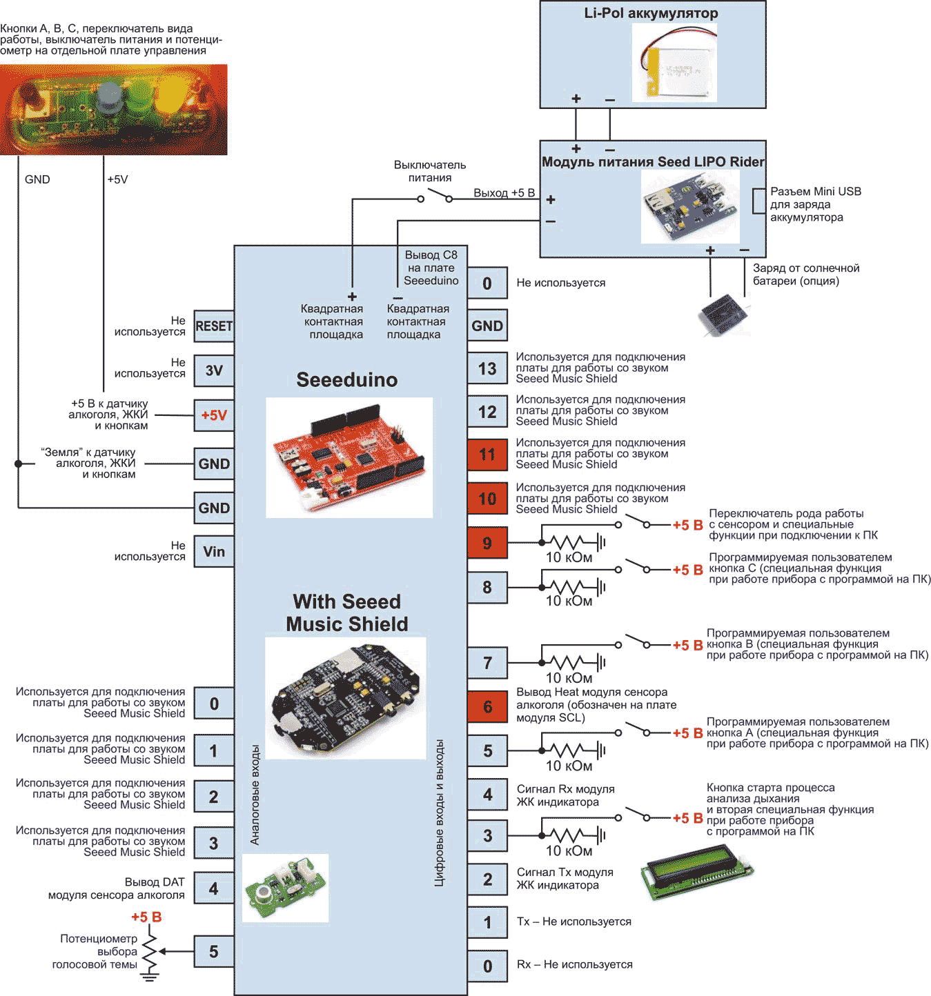

Структурная схема устройства показана на рисунке ниже.
На структурной схеме изображены подключения модулей к отладочной плате Seeeduino.
Структурная схема алкотестера с голосовым выводом информации.
Кликните для увеличения
Специальные функции кнопок (при работе совместно с ПК) относятся к социальной сети Twitter.
Для питания алкотестера используется Li-polymer батарея 3.7 В совместно с модулем питания Seeed LIPO Rider, который преобразует напряжение 3.7 В в 5 В, необходимое для питания отладочной платы и периферии. Кроме того, модуль имеет схему зарядки батареи с автоматическим регулированием зарядного тока от различных источников: внешнего блока питания, USB интерфейса, солнечной батареи.

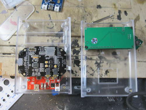

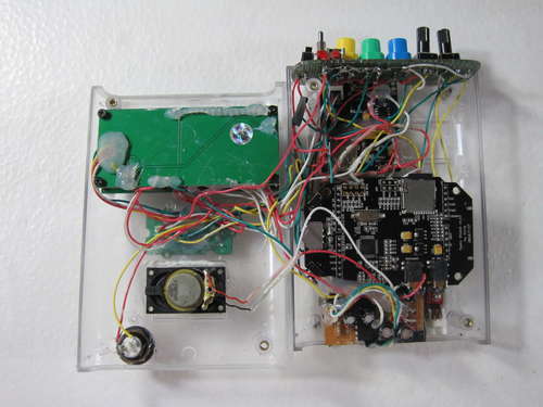

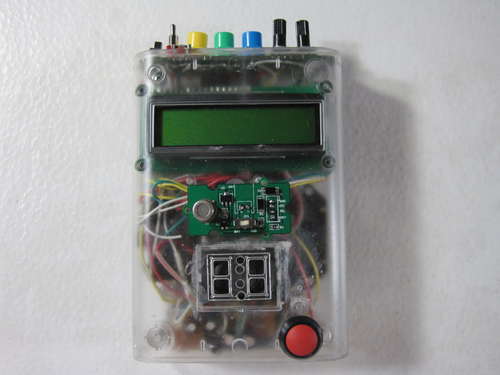

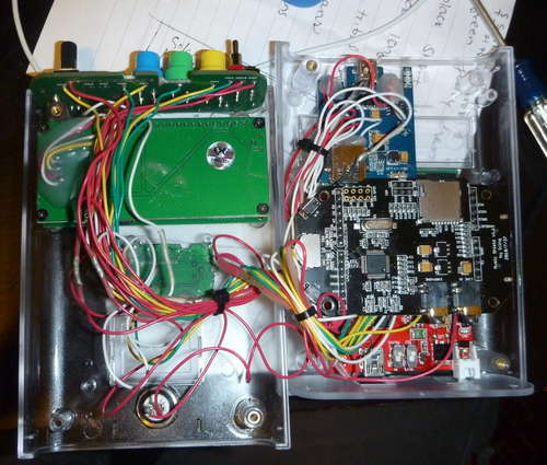

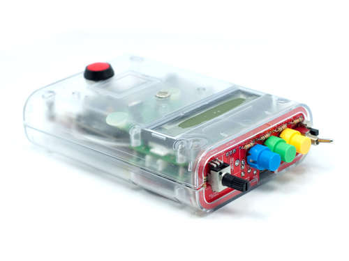

Примерный вид конструкции прибора
Примерный вид конструкции алкотестера
