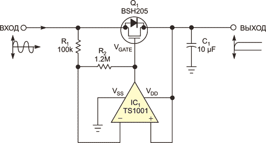

Соединив тщательно подобранный операционный усилитель (ОУ), низкопороговый P-канальный MOSFET транзистор и два резистора обратной связи, можно сделать схему выпрямителя с прямым падением напряжения меньшим, чем у диода Шоттки (Рисунок 1). Схема активного выпрямителя питается выпрямленным напряжением, поэтому в дополнительном источнике питания она не нуждается. Потребляемый схемой ток меньше, чем обратный ток большинства диодов Шоттки. Схема обеспечивает активное выпрямление при разности напряжений вход-выход до 0.8 В. При меньших напряжениях выпрямителем работает внутренний диод MOSFET транзистора.
ОУ без внешнего источника питания превращает MOSFET транзистор в выпрямитель с малыми токами утечки
Рисунок 1. Эта схема эмулирует выпрямитель, но прямое падение напряжения на ней не превышает 40 мВ. Обратный ток схемы меньше, чем ток утечки диода Шоттки.
Схема на операционном усилителе включает MOSFET транзистор, когда прямое напряжение достигнет уровня между входным и выходным напряжениями, согласно следующему выражению:

Выразить связь входного и выходного напряжения с напряжениями сток-исток и затвор-исток MOSFET транзистора можно с помощью следующих уравнений:
VDS = VIN – VOUT
и
VGS = VGATE – VOUT
где
VDS – напряжение сток-исток,
VGS – напряжение затвор-исток.
Скомбинируем эти уравнения, чтобы выразить напряжение затвор-исток через напряжение сток-исток:
Если выбрать сопротивление R2 в 12 раз большим, чем R1, разности напряжений сток-исток в 40 мВ будет достаточно для включения MOSFET транзистора при малых токах стока (Рисунок 2). Падение напряжения на выпрямителе можно уменьшить еще больше, увеличив соотношение резисторов. Ограничивающим фактором здесь является только напряжение смещения, равно 6 мВ для используемого в схеме ОУ TS1001. ОУ питается от выходного накопительного конденсатора C1. Усилитель имеет rail-to-rail входы и выходы и не переворачивает фазы при работе с входными напряжениями, близкими к шинам питания. Минимальное напряжение питания усилителя равно 0.8 В. Неинвертирующий вход усилителя подключается непосредственно к шине VDD, а выход – к затвору транзистора. При активном выпрямлении синусоидального сигнала схема потребляет чуть меньше 1 мкА, что меньше тока утечки большинства диодов Шоттки. Транзистор BSH205 уверенно работает при токах порядка единиц миллиампер и напряжении затвор-исток 0.8 В.

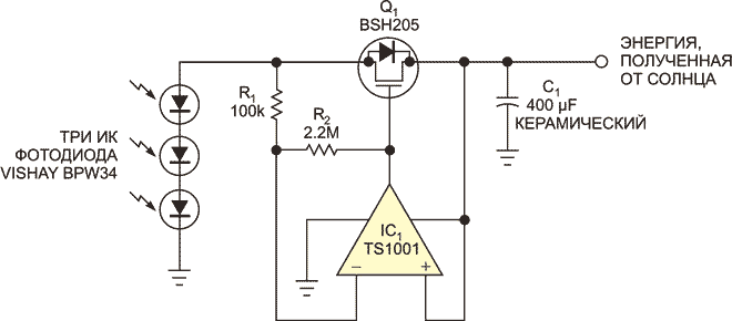

Схему можно использовать вместе с фотоэлектрическим источником (Рисунок 3). В зависимости от освещенности, фотодиоды BPW34 генерируют ток от 10 до 30 мкА при напряжении от 0.8 до 1.5 В. Активный диод выпрямляет пики тока фотоэлементов при быстрых изменениях освещенности и минимизирует ток утечки солнечных элементов.
Рисунок 3. Схему активного выпрямителя можно использовать для заряда конденсатора от солнечных элементов. Выпрямитель имеет низкое падение напряжения и в отсутствие освещения защищает элементы от обратного тока.
