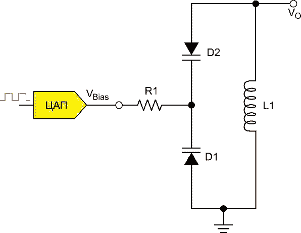

Управление варикапом с помощью ЦАП
Заграждающий LC-фильтр в управляемом напряжением генераторе не препятствует ЧМ модуляции в беспроводных микрофонах и радиовещательных устройствах. Встречное включение варикапов минимизирует влияние модуляции ВЧ.
ЦАП может оказаться потенциальным источником ошибок. На варикап влияют любые вариации управляющего напряжения, приводя к нежелательному изменению емкости. Если для управления ЦАП используется микроконтроллер, детерминированные ошибки могут быть учтены и скомпенсированы программно. Основные источники ошибок, которые необходимо принимать во внимание – это нелинейность варикапа, ошибки смещения и интегральная нелинейность ЦАП. Причиной нежелательной ВЧ модуляции могут быть, также, источники помех, в частности, антенна системы. На схеме показан совмещенный с генератором LC-фильтр. Осуществлению ЧМ модуляции в вышеупомянутых радиоустройствах этот фильтр не препятствует.
Встречное включение варикапов минимизирует эффект модуляции ВЧ. При изменении управляющего напряжения емкость одного диода увеличивается, а другого уменьшается, в результате чего суммарная емкость остается постоянной. Обратите внимание, что диоды включены последовательно, и, следовательно, их общая емкость равна половине емкости одного диода.
Чтобы дополнительно защитить ВЧ сигналы от влияния внешних цепей, управляющее напряжение надо подавать через изолирующий резистор, или через высокочастотный дроссель.
