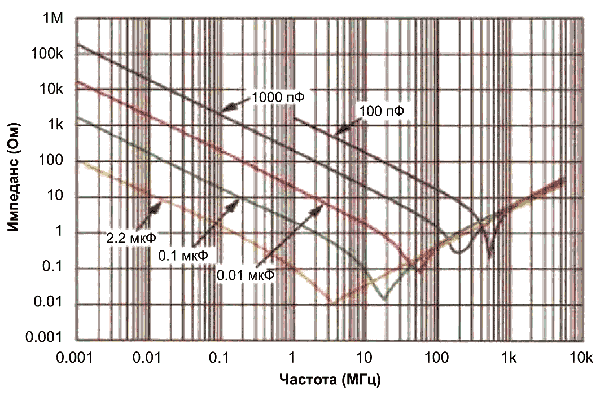

В этой схеме вы должны использовать многослойные керамические конденсаторы, поскольку на высоких частотах они работают лучше. Электролитические, бумажные и пластиковые пленочные конденсаторы, представляющие собой рулон из фольги, изолированной диэлектриком, имеют очень большую индуктивность, что и проявляется на частотах от нескольких мегагерц. Частотные зависимости импеданса многослойных керамических конденсаторов для различных значений емкости приведены на Рисунке 4.
Импеданс щупа зависит от емкости конденсатора.
Рисунок 4. Импеданс щупа зависит от емкости конденсатора.
