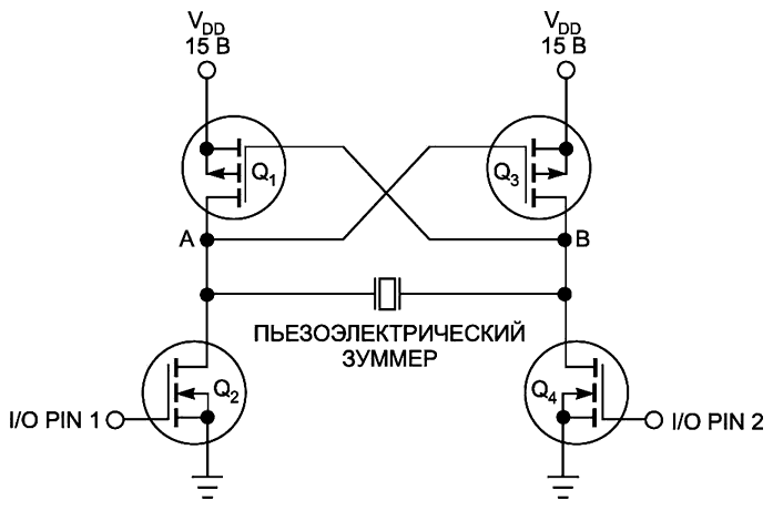

Для генерации звуковых сигналов во встраиваемых системах широко применяются пьезоэлектрические зуммеры. Этими пьезоэлектрическими элементами могут непосредственно управлять линии ввода/вывода микроконтроллера, но максимальное рабочее напряжение зуммера, определяющее громкость его звучания, как правило, в несколько раз выше напряжения питания выходов микроконтроллера. С помощью четырех MOSFET, соединенных по схеме Н-моста, микроконтроллер мог бы возбуждать зуммер, повышенным переменным напряжением. Базы N-канальных транзисторов в нижних плечах моста могут быть соединены напрямую с линиями ввода/вывода микроконтроллера. Однако уровня напряжения на этих линиях для переключения P-канальных транзисторов будет недостаточно.
Рисунок 1.
Перекрестные связи транзисторов позволяют питать пьезоэлектрический зуммер от выходов микроконтроллера.
Проблема решается, если перекрестить связи транзисторов так, как показано на Рисунке 1. Схема работает следующим образом. Микроконтроллер включает Q2 и отключает Q4, подавая напряжение высокого логического уровня на I/O PIN 1 и низкого на I/O PIN 2. Напряжение в точке А опускается, вследствие чего включается Q3. Напряжение в точке B становится равным 15 В, что достаточно для удержания транзистора Q1 в закрытом состоянии. Напряжение на пьезоэлектрическом зуммере в это время равно 15 В. Затем микроконтроллер меняет уровни напряжения на выходах I/O PIN 1 и I/O PIN 2 на противоположные, и напряжение на зуммере становится равным –15 В. Эти циклы повторяются, в результате чего к пьезоизлучателю оказывается приложено переменное напряжение с двойной амплитудой 30 В пик-пик. Желаемая частота устанавливается подбором периода повторения цикла. Используя MOSFET с подходящими допустимыми напряжениями, можно питать зуммер и более высоким напряжением.

  • Такое решение давным-давно применяется в УНЧ. Множество микросхем имеют мостовой выход. Чаще всего мостовые выходные каскады применяются при низковольтном питании.
  • Да и вообще, к чему всё так усложнять, когда есть очень эфективный способ, с помощью индуктивности. Теперь их и мотать не надо, продаются на каждом углу, и по цене намного дешевле.
