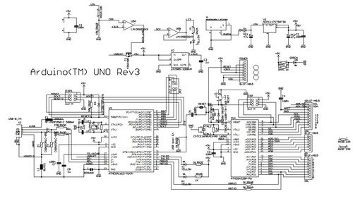

Схема устройства достаточно проста, т.к. основана на платформе Arduino UNO SMD. Принципиальная схема платформы Arduino UNO показана на Рисунке 1. На схеме изображен микроконтроллер Atmel ATmega8, автор использовал вариант платы с микроконтроллером ATmega328, но конфигурация выводов и подключение в схеме для этих микроконтроллеров идентичны.
Принципиальная схема Arduino UNO
Рисунок 1. Принципиальная схема отладочной платы Arduino UNO.

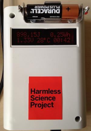

Тестер смонтирован в подходящий корпус, в котором размещается плата Arduino, модуль ЖК индикатора и плата на которой установлены внешние компоненты (датчик температуры, резистор регулировки контрастности индикатора, нагрузочные резисторы).
Работа с тестером

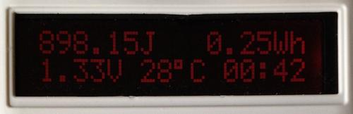

После подачи питания и инициализации, тестер ожидает установки тетсируемой батарейки в держатель, о чем свидетельствует сообщение на экране индикатора. После установки батарейки на испытания начнется цикл измерений напряжения и температуры один раз в секунду. На экране индикатора будут отображаться результаты: совокупная энергия в Джоулях и Ватт-часах, напряжение на батарейке, температура окружающего воздуха и время тестирования. Эти же данные отправляются один раз в секунду по USB интерфейсу в терминальную программу, чтобы их можно было сохранить и проанализировать.
Отображение данных на индикаторе тестера батареек
Рисунок 3. Отображение данных на ЖК индикаторе тестера батареек
При достижении напряжения батарейки уровня 0.2 В тестирование прекращается и на экране индикатора отображаются конечные результаты.

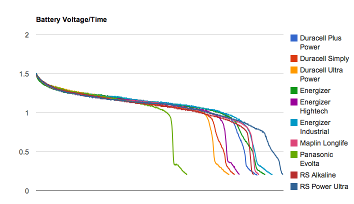

Автор, для тестирования, использовал 10 щелочных батареек различных брэндов. Каждая была протестирована с целью вычисления ее емкости. На графике ниже изображено изменение напряжения разных батареек, при подключенной постоянной нагрузке.
Изменение напряжения батарейки на постоянной резистивной нагрузке
Рисунок 4. Изменение напряжения батареек различных брэндов на постоянной резистивной нагрузке.

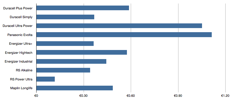

 Теперь сравним полученные результаты тестирования батареек с точки зрения цены за Ватт-час (на этот параметр следует ориентироваться при выборе батареек в магазине). Очевидно, чем меньше тем лучше.
Соотношение цена-качество для различных батареек при сравнении по параметру цена за Ватт-час
Рисунок 5. Сравнение батареек различных брэндов по параметру "цена за Ватт-час".
По диаграмме видно, что оптимальным выбором являются батарейки RS Power Ultra, самые худшие результаты у Panasonic Evolta и Duracell Ultra Power.
