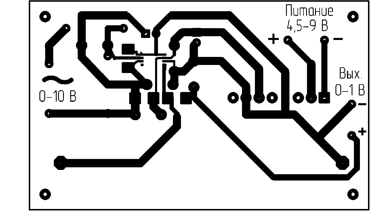

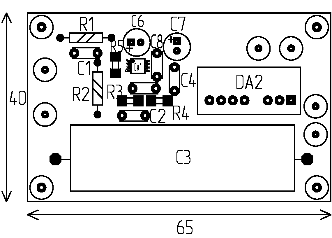

Конструкция
Схема размещена на односторонней печатной плате. Элементы DA2, С3, С6, С7 устанавливаются на стороне, противоположной стороне проводников. По углам имеются отверстия для крепления винтами 3 мм.
 Измерительный преобразователь переменного напряжения
Расположение компонентов

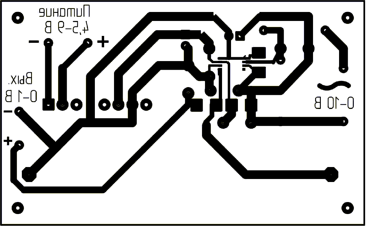

Печатная плата
Чертеж проводников платы для изготовления с помощью лазерного принтера

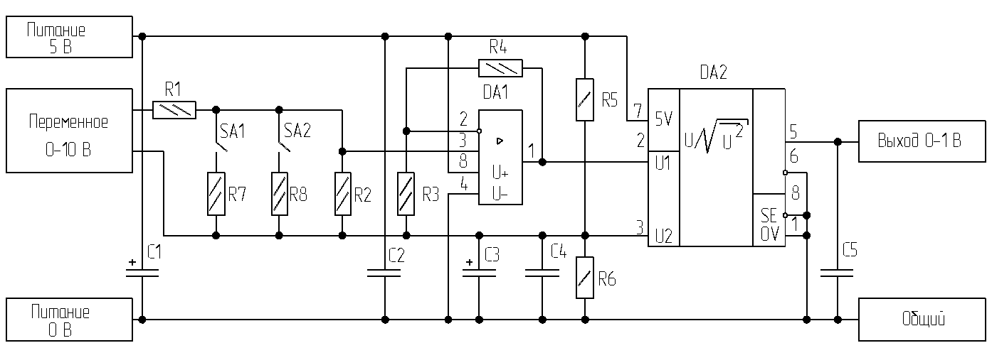

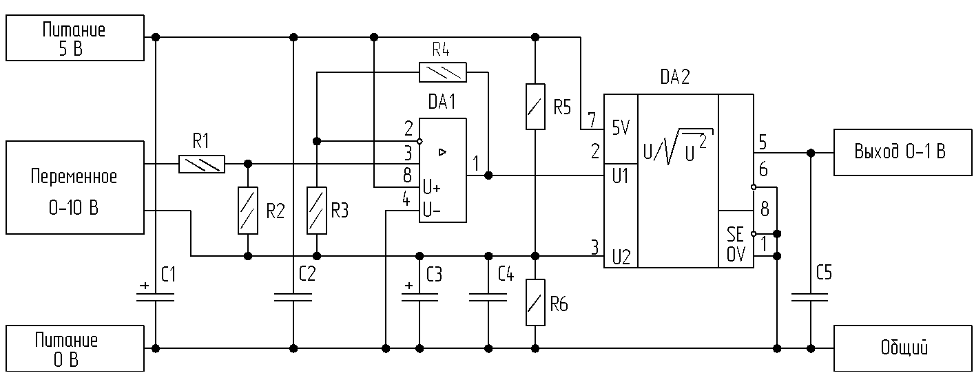

Повышение входного сопротивления
При измерении напряжений порядка милливольт от источников сигналов малой мощности необходимо увеличить входное сопротивление измерительного преобразователя. Входное сопротивление микросхемы LTC1968IMS8, из практики, около 40 МОм, для его повышения на входе схемы устанавливается операционный усилитель. При повышении входного сопротивления модуля возрастет влияние помех на измеряемый сигнал, что необходимо учитывать при выборе схемного решения.
Операционный усилитель DA1 имеет низкий уровень шумов и малое напряжение смещения. Коэффициент усиления DA1, заданный точными резисторами равен 1
Элементы, входящие в схему с повышенным входным сопротивлением

Изменение предела измерения
Для расширения области применения измерительного преобразователя можно ввести в схему цепи, позволяющие изменять предел измерения переменного напряжения. Выбор нового предела осуществляется замыканием контактов SA1 или SA2. В качестве контактов можно использовать ручной механический переключатель или управляемые внешней схемой электромагнитные реле, а также оптореле.
Положение переключателя
Коэффициент деления
резистивного делителя
Предел измерения
SA1, SA2 – разомкнуты
1:10
10 В
SA1 – замкнут, SA2 – разомкнут
1:100
100 В
SA1 – разомкнут, SA2 – замкнут
1:1000
1000 В
Используя приведенную схему можно создать вольтметр переменного напряжения с ручным или автоматическим выбором предела измерения. Схема отличается от предыдущей резисторным делителем и переключателями SA1, SA2.
Один из возможных вариантов значений резисторов делителей в таблице:
Элементы схемы с выбором предела измерения
Позиционное
обозначение
Наименование резисторов
R1
C2-29B-0.125-90.9 кОм ±0.05%
R2
C2-29B-0.125-10.1 кОм ±0.05%
R7
C2-29B-0.125-1.01 кОм ±0.05%
R8
C2-29B-0.125-91.8 Ом ±0.05%

  • Несколько замечаний: - в схеме повышения входного сопротивления, не учитывая входного сопротивления микросхем, Rвх приблизительно равно сопротивлению входного делителя. Откуда "повышение входного сопротивления"? - в схеме изменение предела измерения, по самым грубым прикидкам, на пределе 1000 В во входном делителе будет рассеиваться более 10 W. Не многовато?
  • Поверхность печатной платы имеет токи утечки. Для такого класса точности площадь поверхнсти, вероятно, мала. На столе и новая плата работать будет. Но какова сфера применения платы? Условия эксплаутации? В осциллографах применяются частотно-компенсированные щупы с делителем. Придется заново изобретать велосипед...
  • Резистор R1 имеет ограничение рассеиваемой мощности 0.125 Вт. Следовательно, максимальное падение напряжения на нём 377 Вольт. Предполагается использовать его в делителе до 1000 Вольт! Многовато будет для измерительного преобразователя...
  • Входной делитель можно применить какой угодно, главное точно выдержать соотношение сопротивлений прецизионных резисторов. При работе над схемой стало ясно, что входное сопротивление измеряющей МС мягко говоря не составляет сотни мегаом. Для применения делителя из резисторов с большими собственными сопротивлениями вход схемы должен иметь большое входное сопротивление иначе в резисторный делитель будет внесена погрешность.
