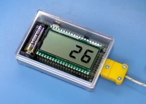

Измерение температуры с помощью термопары и микроконтроллера AVR
Термопара – это один из видов температурных датчиков, который может применяться в измерительных устройствах и системах автоматизации. Ей присущи определенные преимущества: дешевизна, высокая точность, широкий по сравнению с термисторами и микросхемами цифровых датчиков температуры диапазон измерения, простота и надежность. Однако выходное напряжение термопары мало и относительно, а схема измерителя на термопаре сложна, так как предъявляются жесткие требования к прецизионному усилению сигнала с термопары и к схеме компенсации. Для разработки таких устройств существуют специализированные микросхемы, интегрирующие схему преобразования и обработки аналогового сигнала. С помощью этих микросхем можно построить достаточно компактный измеритель температуры с термопарой в качестве датчика (Рисунок 1).
Рисунок 1. Внешний вид цифрового измерителя температуры с термопарой в качестве датчика.

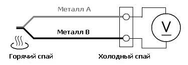

Принцип действия основан на эффекте Зеебека или, иначе, термоэлектрическом эффекте. Между соединенными проводниками имеется контактная разность потенциалов. Если стыки связанных в кольцо проводников находятся при одинаковой температуре, сумма таких разностей потенциалов равна нулю. Когда же стыки находятся при разных температурах, разность потенциалов между ними зависит от разности температур. Коэффициент пропорциональности в этой зависимости называют коэффициентом термо-ЭДС. У разных металлов коэффициент термо-ЭДС разный и, соответственно, разность потенциалов, возникающая между концами разных проводников, будет различной.  Помещая спай из металлов с отличными коэффициентами термо-ЭДС в среду с температурой Т1, мы получим напряжение между противоположными контактами, находящимися при другой температуре Т2, которое будет пропорционально разности температур Т1 и Т2 (Рисунок 2).
Генерирование термо-ЭДС в термопаре, образованной двумя разнородными проводниками.
Рисунок 2. Генерирование термо-ЭДС в термопаре, образованной двумя разнородными проводниками.

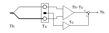

Как упоминалось выше, термо-ЭДС пропорциональна разности температур между холодным и горячим спаем. Это означает, что температура холодного спая должна быть известна для вычисления фактического значения температуры горячего спая. Для этого потребуется схема компенсации холодного спая, которая будет автоматически вводить поправку к измеренной термо-ЭДС (Рисунок 3).
Схема компенсации холодного спая, введение поправки к измеренной термо-ЭДС.
Рисунок 3. Схема компенсации холодного спая, введение поправки к измеренной термо-ЭДС.

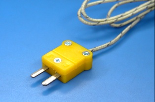

Компенсация холодного спая реализуется с помощью интегрированного в микросхему датчика температуры, поэтому одним из важных условий при сборке измерителя является размещение микросхемы непосредственно возле коннектора подключения термопары. Немаловажным условием является также изоляция данного узла от внешнего нагрева. Для подключения мы использовали коннектор, изображенный на Рисунке 4. Можно использовать коннекторы других типов.
Рисунок 4. Возможный вариант коннектора для подключения термопары к схеме.

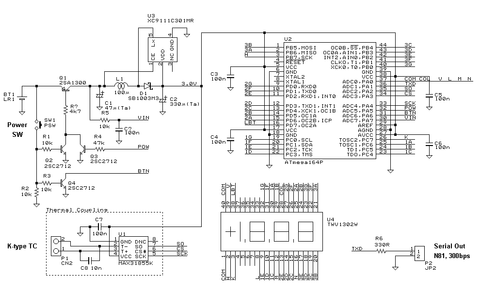

Принципиальная схема измерителя температуры изображена на Рисунке 5.
Принципиальная схема измерителя температуры на AVR с термопарой
Рисунок 5. Принципиальная схема измерителя температуры.
Сердцем прибора является микроконтроллер Atmel AVR ATmega164P. Микросхема MAX31855 подключается к микроконтроллеру по интерфейсу SPI.
В качестве источника питания используется батарея типоразмера LR1 с напряжением 1.5 В. Для питания микроконтроллера и микросхемы интерфейса термопары используется схема повышающего DC/DC преобразователя, выполненного на микросхеме серии XC9111, обеспечивающего выходное напряжение 3.0 В. Микроконтроллер осуществляет управление питанием и отслеживает напряжение батареи.

Измеритель температуры совместно с ПК или ноутбуком может использоваться в качестве системы сбора данных. Для этого предусмотрена возможность подключения к последовательному порту RS-232 для передачи данных. Настройки порта: 8 бит данных, 1 стоп-бит, скорость передачи данных 300 бит/с.
В программе микроконтроллера реализуется чтение данных по интерфейсу SPI с интервалом 0.5 сек и отображение измеренного значения на ЖК индикаторе. Управление индикатором осуществляется в фоновом режиме.
