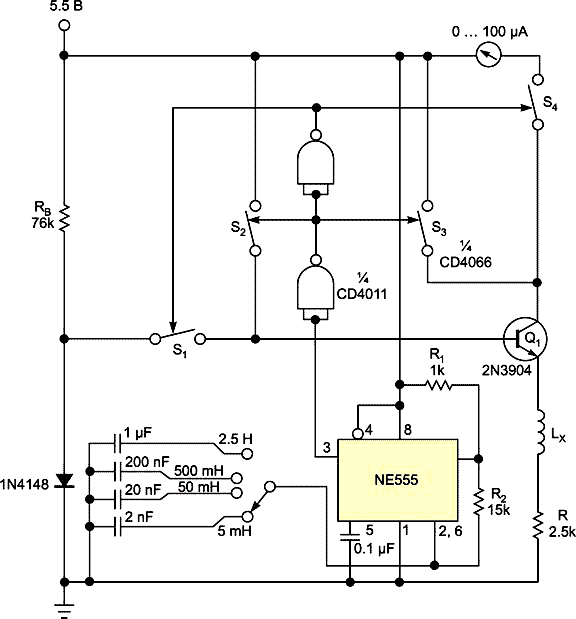

В биполярном транзисторе ток течет от низкоомного эмиттера к более высокоомному коллектору. Это свойство можно использовать для измерения индуктивности
Ток в биполярном транзисторе течет от низкоомного эмиттера к более высокоомному коллектору. Это свойство можно использовать для измерения индуктивности, включив последовательно индуктивность и резистор в эмиттер транзистора, который будет открываться на время, за которое ток успеет достичь максимального значения, что составляет, как минимум, пять постоянных времени LR. Если время, в течение которого транзистор открыт (tON) и закрыт (tOFF) одинаково, а его база шунтирована кремниевым диодом, ток LR будет экспоненциально спадать до нуля. Используя тот факт, что транзистор является источником тока, можно измерять этот ток, не препятствуя процессу разряда индуктивности.
Анализ переходного процесса в LR цепи показывает, что если в течение времени tOFF ток через LR уменьшится достаточно значительно, скажем, до 5% или менее, средний ток в течение полного цикла включения/выключения прямо пропорционален значению индуктивности. Управлять токами через транзистор и LR цепь можно с помощью генератора импульсов.
В схеме для измерения индуктивности (Рисунок 1) микросхема таймера NE555 включена в конфигурации автоколебательного мультивибратора, формирующего последовательность прямоугольных импульсов с коэффициентом заполнения близким к 50% и частотой 46 Гц, 230 Гц, 2.3 кГц или 23 кГц, в зависимости от положения селектора диапазона. Этим значениям частоты соответствуют полные диапазоны измерения индуктивностей 2.5 Гн, 500 мГн, 50 мГн и 5 мГн. Прямоугольные импульсы через пару вентилей «И-НЕ» из микросхемы CD4011 управляют четырьмя аналоговыми ключами, содержащимися в микросхеме CD4066, попеременно замыкая либо пару S2 и S3 на время tON, либо S1 и S4 на время tOFF.
Измерение индуктивности с помощью транзистора и амперметра
Рисунок 1. В этой схеме измерителя индуктивности на микросхеме таймера NE555 собран автоколебательный мультивибратор, формирующий последовательность прямоугольных импульсов с коэффициентом заполнения близким к 50% и частотой 46 Гц, 230 Гц, 2.3 кГц или 23 кГц, в зависимости от положения селектора диапазона.
В начале интервала tON ключи S2 и S3 замкнуты, вследствие чего транзистор Q1 открыт за счет тока, текущего от шины 5.5 В, а амперметр отключен ключами S1 и S4. Когда ток в измеряемой индуктивности LX по экспоненте дорастет до определяемого резистором R максимума, начнется вторая половина цикла, tOFF. Ключи S2 и S3 разомкнутся, прервав поступление тока в базу Q1, а ключи S1 и S4 закроются, подключив к базе транзистора диод, а к коллектору амперметр.
Обычно падения напряжения на диоде немного не хватает для того, чтобы открыть транзистор. Однако начальный ток через измеряемую индуктивность LX создает отрицательное смещение на эмиттере Q1, вследствие чего на время спада тока транзистор открывается. Бóльшая часть экспоненциально спадающего тока течет через коллектор в амперметр, а небольшая часть, зависящая от коэффициента передачи тока транзистора, течет через базу и резистор смещения RB. Стрелочный амперметр механическим демпфированием усредняет ток, протекающий через него за период tON/tOFF. Показанным на схеме номиналам компонентов соответствует полная шкала порядка 100 мкА при измерении индуктивности 5 мГн на диапазоне 5 мГн.
К концу интервала tOFF ток через индуктивность спадает практически до нуля. Подробные математические выкладки и временные диаграммы, подтверждающие приведенные выше рассуждения, представлены в Приложении.

Скорость нарастания положительного импульса на выходе NE555 не вполне соответствует предельным требованиям документации на микросхему CD4011, но на работе измерителя это не сказывается.
Автор использовал настольный стрелочный тестер и не сформулировал требования к внутреннему сопротивлению амперметра. При использовании цифрового мультиметра его показания могут оказаться некорректными, несмотря на способность усреднять импульсный сигнал.
База Q1 смещена чуть ниже порогового уровня. Согласно справочным данным, в типичном случае прямое напряжение диода 1N4148 ниже, чем напряжение база-эмиттер транзистора 2N3904, но не исключена вероятность того, что при какой-то комбинации диода и транзистора последний не будет закрываться на время tOFF, что станет источником дополнительной ошибки измерителя. Возможно, по этой причине компоненты придется подбирать вручную.
Не забудьте соединить с землей все неиспользуемые входы микросхемы CD4011.

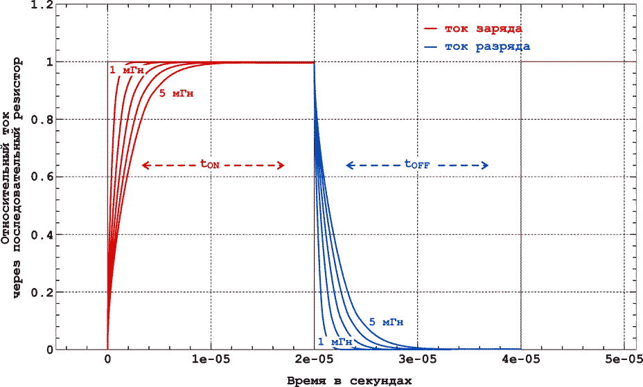

Поскольку tOFF ≈ tON, из аналогичных рассуждений следует, что i = 0 при t = tOFF. Графики нарастания/спада тока в LR цепи приведены на Рисунке 2.
Рисунок 2. Временная диаграмма изменения тока при различных значениях LX (1…5 мГн), R = 2.5 кОм.
Временная диаграмма на Рисунке 2 ясно показывает, что в конце интервала tON ток достигает максимума, а в конце tOFF – нуля. Средний ток через измеритель можно рассчитать как

  • амперметр 0-100А непонятно 1мкФ-2.5мкГн на схеме-ошибка?
  • Спасибо, ошибка исправлена.
