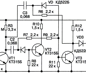

Я не буду приводить всю схему, есть вопросы и по другим элементам схемы, но давайте рассмотрим, как работает (или как должна работать) схема триггера на транзисторах. Вот часть оригинальной схемы, выделенная мной:
Схема триггера на транзисторах
Схема триггера на транзисторах (часть общей схемы).

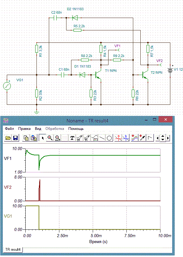

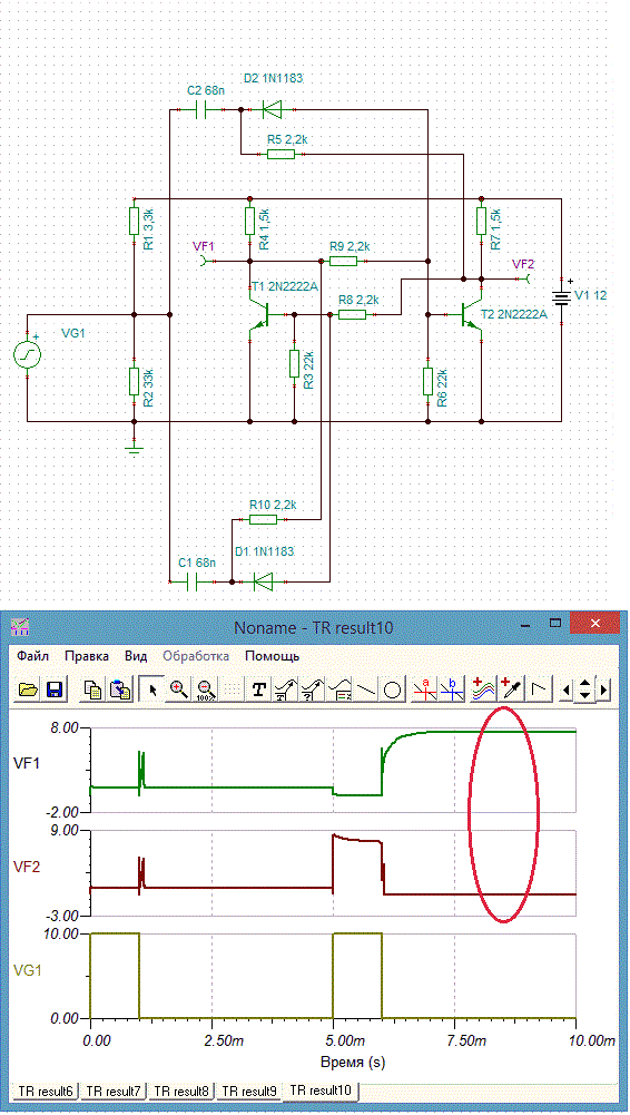

Первый опыт я проведу со схемой «как есть», хотя можно заметить на оригинальном фрагменте, что резистор в коллекторной цепи второго транзистора не имеет точки соединения с положительным полюсом источника питания. Не исключено, что схема имеет и еще аналогичные дефекты. Тем не менее:
Результат первого опыта со схемой триггера
Результат первого опыта со схемой триггера.
Я не знаю реальной длительности и амплитуды кратковременного сигнала, так что мой выбор, что называется, «навскидку». После импульса от генератора длительностью 1 мс на коллекторе транзистора VT2 (измеритель VF2) напряжение 12 В. Это приведет к включению реле (отсутствующего на оригинальном рисунке). Что должно нас насторожить в данный момент?
Согласен, напряжение на коллекторе транзистора VT1 (измеритель VF1). Если это триггер, то его выходы должны попеременно переходить в высокое и низкое состояние. Причиной может стать опечатка – нет соединения резистора R8 с коллектором VT1. Исправим эту опечатку.
Работа схемы после исправления опечатки
Работа схемы после исправления опечатки.

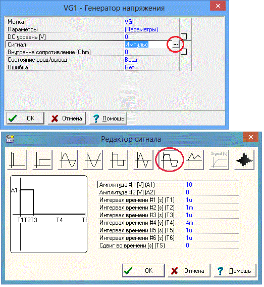

Теперь напряжения на коллекторах транзисторов больше похожи на правильные, но первый импульс не включает, а выключает реле. Посмотрим, не сделает ли это второй импульс. Для этого я перестрою работу генератора VG1. В программе Tina-TI это можно сделать в разделе свойств генератора напряжения. Вначале обратимся к свойствам сигнала, затем выберем и настроим нужный нам вид генерируемого напряжения.
Настройка генератора VG1 для генерации последовательности импульсов
Настройка генератора VG1 для генерации последовательности импульсов.

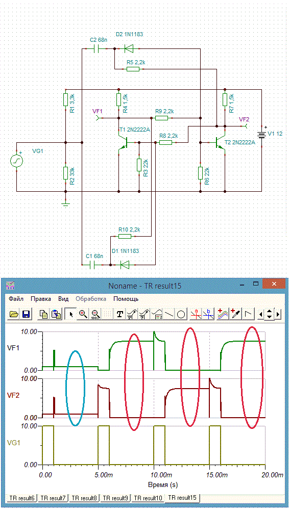

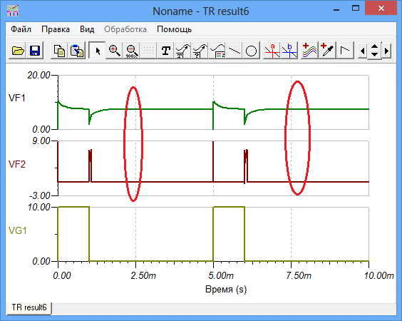

Перестроив генератор, повторим анализ переходного процесса:
Повторение анализа переходного процесса
Повторение анализа переходного процесса.
Нет. Это не тот результат, которого я ожидал.

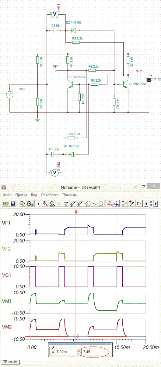

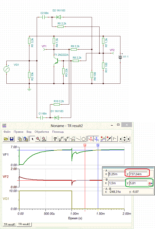

Маркеры, добавленные к графикам, дают возможность определить, что напряжение на коллекторе второго транзистора около 0.8 В, а на коллекторе первого около 6 В. Давайте посмотрим, как меняется напряжение на конденсаторах C1 и С2?
Напряжения на конденсаторах C1 и C2
Напряжения на конденсаторах C1 и C2.
После первого импульса, переключающего транзисторы, конденсатор C1 заряжен до напряжения, определяемого импульсом генератора VG1 (отмечено на рисунке выше). Конденсатор C2 не заряжен. В момент, когда импульс прошел, то есть, конденсаторы  подключены к общему проводу, конденсатор C1 через диод и резистор R3 отрицательным напряжение на базе транзистора T1 помогает удерживать его в закрытом состоянии. Но с приходом следующего импульса конденсатор C2 заряжается, а конденсатор C1 оказывается разряжен. И после прохождения импульса конденсатор C2 отрицательным напряжением на базе транзистора T2 закрывает его, что приводит к открыванию транзистора T1. Триггер переключился и перешел во второе устойчивое состояние до прихода очередного переключающего импульса с генератора VG1.

Меняя амплитуду входного сигнала, то есть, амплитуду сигнала генератора VG1 мы можем определить ее значение, при котором триггер устойчиво переключается. Эта амплитуда сигнала послужит отправной точкой в дальнейших экспериментах с микрофоном.
Задав амплитуду напряжения генератора VG1 равной одному вольту, мы получим такую картину:
Работа схемы при напряжении входного сигнала 1 В
Работа схемы при напряжении входного сигнала 1 В.
Похоже, что напряжение на входе схемы должно быть более 1 В. Проводя анализ при напряжениях до 9 В, я не увидел убедительного результата. И только увеличение входной емкости до 1 мкФ дает что-то похожее на работу устройства при амплитуде входного сигнала в 2 В:

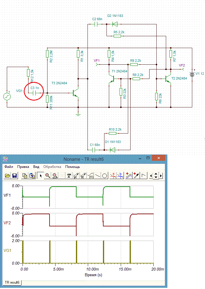

Я не хочу сказать, что результаты, полученные при моделировании схемы в программе Tina-TI – это истина в последней инстанции. Однако прежде чем раздадутся аплодисменты, прежде чем схема начнет работать, ее следует тщательно проверить. Не скажу, что подобная проверка на макетной плате невозможна. Но, согласитесь, сделать это за компьютером гораздо удобнее. За компьютером легче поменять, например, тип транзистора, чтобы определить, как эта замена повлияет на работоспособность схемы.
Работа схемы после замены типа транзисторов.
После замены транзистора 2N2222A транзистором 2N2484 напряжение на открытом транзисторе существенно изменилось, стало меньше. А замена первого транзистора вернула работоспособность схемы при входной емкости 1 нФ, даже при уменьшении длительности входного импульса до 100 мкс.
Замена всех транзисторов и перестройка параметров генератора
Замена всех транзисторов и перестройка параметров генератора.

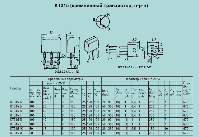

Редко какие программы моделирования имеют библиотеки отечественных компонентов, что является одной из причин, по которой радиолюбители так неохотно обращаются к программам моделирования. Вместе с тем, не так много параметров, скажем, транзистора следует сравнить в отечественных и импортных моделях. Допустимые токи и напряжения, верхняя граничная частота и напряжение насыщения для транзисторов, работающих в ключевом режиме – этого, как правило, хватает в любительской практике. А найти параметры транзисторов можно в Интернете:
Таблица параметров транзистора КТ315
Таблица параметров транзистора КТ315.
Это первая же ссылка на сайт http://www.5v.ru, где есть эти справочные данные. А данные для транзистора 2N2222A можно взять из справочного листка (datasheet):

Сравнивая параметры транзисторов, можно сделать выводы о допустимом использовании импортных аналогов в схемах, где указаны отечественные модели.

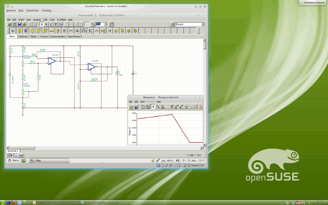

Недавно мой Интернет-знакомый, тезка Владимир, написал, что использует дистрибутив LinuxMint. Я никогда не пользовался этим дистрибутивом, но, чтобы разговор не был беспредметным, установил его с помощью VirtualBox в другом дистрибутиве Linux. После установки Wine установка программы TINA-TI прошла обычным образом. И я затеял с Владимиром разговор об инкубаторе. Схему, которую я предложил ему рассмотреть, я взял из журнала «Электрик».
Моделирование схемы инкубатора в LinuxMint
Моделирование схемы инкубатора в LinuxMint.
Программа даже в такой «матрешке» прекрасно работала. Многое о схеме удалось узнать, но об этом в следующий раз.
