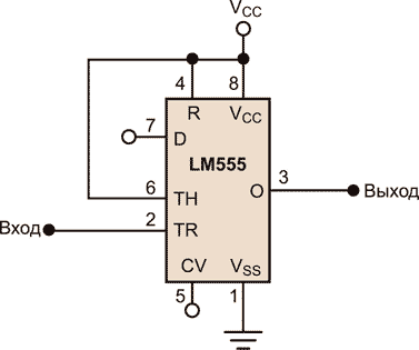

Рисунок 1. Используя вывод сброса таймера LM555 в качестве входа схемы, можно сделать буфер, управляемый сигналами стандартной логики с напряжением питания от 1.8 до 5. В.
Для реализации функции буфера выводы таймера должны быть подключены в соответствии с Рисунком 1. Входом схемы будет вывод сброса (4) с порогом переключения между 0.5 и 1 В, что позволит, независимо от величины VCC, использовать для управления буфером выходы стандартной логики с напряжением питания 5, 3.3, и даже 1.8 В. Вход запуска таймера (вывод 2) может служить в качестве линии разрешения с высоким активным уровнем, хотя по логическим уровням с выводом сброса он будет несовместим.

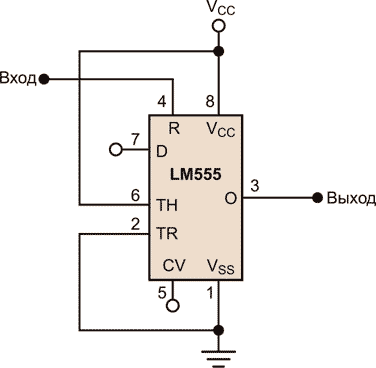

Недорогой драйвер мощной нагрузки на микросхеме LM555
Рисунок 2. Если вывод запуска таймера LM555 использовать как выход, можно сделать схему инвертирующего буфера.
В инвертирующей конфигурации входом схемы служит вывод запуска с пороговым уровнем 0.334 × VCC (Рисунок 2). Кроме того, в качестве линии разрешения с высоким активным уровнем может использоваться вход сброса с теми же пороговыми уровнями, о которых говорилось выше.
При допустимом втекающем/вытекающем токе 200 мА и напряжении питания 12…15 В таймер LM555 может управлять затворами большинства MOSFET и IGBT при частоте переключения более 250 кГц. При этом не требуется даже фиксирующего диода на затворе, а цена драйвера оказывается минимальной. Для управления затворами последовательно с выходом следует включать резистор с сопротивлением от 5 до 10 Ом для минимизации «звона» и переходных токов. Кроме того, в цепи питания таймера должен быть установлен танталовый или керамический блокировочный конденсатор емкостью не менее 1 мкФ.
В обеих схемах вывод цепи разряда (7) можно использовать как дополнительный выход с открытым коллектором с допустимым напряжением до 18 В. Контрольный вывод (5) либо оставляют неподключенным, либо используют для управления пороговыми уровнями внутренних компараторов таймера.
