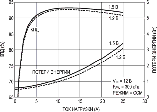

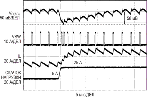

На Рисунке 1 показан сдвоенный понижающий преобразователь напряжения с выходным током 25 А, синхронизируемый внешним сигналом частотой FSW = 300 кГц. Архитектура с управляемым временем включенного состояния и обратной связью по минимальному току индуктивности позволяет временно сжимать коммутирующие импульсы при скачке тока нагрузки на выходе 1.2 В с 5 А до 25 А, получая результирующий провал напряжения всего 59 мВ (Рисунок 2). Общий КПД для выходов 1.5 В и 1.2 В достигает 91.8% и 90.8%, соответственно, что видно из Рисунка 3. Высокая эффективность обеспечивается мощными драйверами затвора с оптимизированным мертвым временем и измерением напряжения на DCR.
Сдвоенный контроллер с временем реакции 2 мкс и КПД 92%
Рисунок 2. Скачок нагрузки от 20% до 100% на выходе 1.2 В при VIN = 12 В и FSW = 300 кГц. (Принудительной режим непрерывной проводимости  (FCM)).

Рисунок 3. КПД и потери мощности в преобразователе 1.5 В/25 А и 1.2 В/25 А.

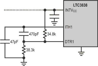

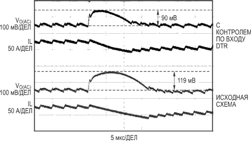

Главная инновационная особенность LTC3838 – это функция обнаружения скачкообразного изменения нагрузки. Вывод DTR косвенно контролирует выходное напряжение, отслеживая переменную составляющую сигнала на выводе ITH. Если выброс в полученном сигнале превышает порог, установленный разработчиком, то нижний ключ выключается. Это дает возможность току дросселя спадать более быстро, что снижает выброс на нагрузке. На Рисунке 4 видно снижение выброса на 32% при выходном напряжении 1.2 В. Очень хорошее улучшение при столь низком выходном напряжении.
Сдвоенный контроллер с временем реакции 2 мкс и КПД 92% Сдвоенный контроллер с временем реакции 2 мкс и КПД 92%
Рисунок 4а. Реализация функции обнаружения скачка нагрузки на выходе 1.2 В. Рисунок 4б. Реакция схемы на скачок нагрузки от 20% до 100% на выходе 1.2 В при включенной и выключенной функции обнаружения скачка.
VIN = 12 В, FSW = 300 кГц. (Принудительной режим непрерывной проводимости  (FCM)).
