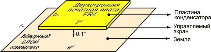

Рисунок 2. В созданном датчике одна сторона двухсторонней печатной платы используется как сигнальный слой, а вторая – как управляемый экран. Полубесконечный слой земли слегка большей площади может быть сделан либо также на основе печатной платы, либо из алюминиевого листа.
Конструкция датчика изображена на Рисунке 2. Приведены размеры, использованные в созданном автором прототипе, которые можно варьировать в довольно широких пределах. При практической реализации устройства целесообразно электрическую схему разместить на углу земляной пластины.

  • А на фига козе баян, она и так весёлая.... Может быть кто нибудь объяснит (мне не разумному) - зачем тянуть кабель, когда всё можно расположить непосредственно около датчика?
  • Извините а вы внимательно читали статью. (При практической реализации устройства целесообразно электрическую схему разместить на углу земляной пластины.)Скорее всего, такое схемное решение больше направлено на то чтобы чувствительная пластина(сенсор) имела большой размер по плоскости ,и малую чувствительность к внешним электромагнитным помехам. Наверное в меньшей мере это сопряжено с использованием длинного кабеля связи между сенсором и блоком обработки(схема в статье).
