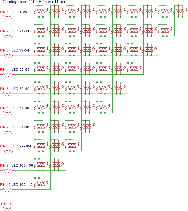

В статье мы рассмотрим самый простой вариант светодиодной матрицы с разрешением 11×10 светодиодов, управляет которой только один микроконтроллер. Проект представляет интерес по нескольким причинам, и управление огромной светодиодной матрицей одним 8-разрядным микроконтроллером лишь одна из них. При разработке проекта автор исходил из доступности электронных компонентов: 110 светодиодов и микроконтроллер PIC16F688 с 11-линиями ввода/вывода. Существует несколько способов управления таким числом светодиодов от одного микроконтроллера, но чаще всего используются различные программные техники мультиплексирования линий ввода/вывода, которые имеют свои преимущества и недостатки. Автор решил реализовать один из методов, который получил название Charlieplexing (мультиплексирование «методом Чарли»).
В разделе «Схемы» сайта Радиолоцман публиковалось несколько статей, посвященных методу мультиплексирования Charlieplexing, поэтому рекомендуется предварительно ознакомиться с основными принципами построения светодиодной матрицы и алгоритмом работы.
К сожалению, автор не предоставляет ни схему светодиодной матрицы, ни схему подключения ее к микроконтроллеру. Однако для желающих повторить конструкцию непременно будет полезен ресурс [2], на котором доступен простой инструмент выбора различных конфигураций светодиодных матриц для метода Charlieplexing, а также схемы подключения их к портам микроконтроллеров и карта значений в регистрах портов ввода/вывода для включения отдельного светодиода в матрице.
Вариант схемы светодиодной матрицы 11×10 представлен на Рисунке 1. Резисторы, указанные на схеме, можно исключить. Подключение матрицы к микроконтроллеру автор описывает следующим образом: 11 линий управления готовой светодиодной матрицы подключаем к 6 выводам порта С и 6 выводам порта A микроконтроллера, за исключением порта RA3 (вывод сброса MCLR). На демонстрационном видео ниже можно сопоставить авторскую схему подключения светодиодов со схемой на Рисунке 1.
Рисунок 1. Схема варианта светодиодной матрицы 11×10 и подключение ее к портам микроконтроллера при использовании метода мультиплексирования Charlieplexing.
Основным недостатком метода Charlieplexing является то, что из любых двух светодиодов в один момент времени может быть включен только один. Но справедливо, что некоторые комбинации светодиодов могут включаться одновременно. Таким образом, чтобы использовать такую матрицу светодиодов для отображения какой-либо информации, необходимо достаточно быстро сканировать всю матрицу и последовательно выполнять включение требуемого светодиода. Небольшое замечание: если сканировать матрицу только по светодиодам, которые необходимо включить, то чем больше светодиодов будет включено, тем ниже будет их яркость свечения. Это слегка раздражает, поэтому необходимо всегда сканировать всю матрицу, но включать только нужные светодиоды. Если придерживаться этого правила, то временной интервал сканирования матрицы будет постоянен, и все светодиоды в матрице будут иметь одинаковый рабочий цикл (1/110) и яркость свечения, независимо от количества включенных светодиодов.

Что касается микроконтроллера PIC16F688, то он слишком медленный. Добиться повышения его производительности было сложно, поэтому в программном коде используется достаточно много поисковых таблиц данных (lookup table). В одной из них содержатся соответствия номера светодиода паре соединительных линий, к которым он подключен. Затем в нескольких таблицах выполняется преобразование каждой соединительной линии в значения регистров TRIS (управляет режимом ввода/вывода каждой линии порта) и PORT (регистр ввода/вывода), необходимых для установки этой линии. В еще одной таблице хранятся числа битовых сдвигов. Поскольку микроконтроллеры PIC не поддерживают инструкцию сдвига значения влево или вправо произвольное число раз, то самым оптимальным и быстрым решением будет использование функции table[x] вместо (1 << x). Поисковая таблица led2wire (см. исходный код программы микроконтроллера) – это первая таблица, которую вам необходимо будет редактировать после сборки и подключения матрицы светодиодов к микроконтроллеру. В таблице содержится 55 значений: поскольку каждые два последующих светодиода включены параллельно, но в противоположной полярности, нам нет необходимости описывать 110 элементов, достаточно будет 55. Каждый элемент в поисковой таблице представлен один байтом. Старший полубайт обозначает линию, на которой необходимо установить состояние лог. 1, младший полубайт обозначает линию, на которой необходимо установить состояние лог. 0, чтобы включить соответствующий светодиод. Поскольку в нашем случае используются всего 11 линий,  нам вполне достаточно полубайтов. Взглянув на структуру таблицы в исходном коде, вы поймете, как подключается матрица светодиодов к микроконтроллеру, и без труда сможете составить ее для своей светодиодной матрицы. Последнее значение в этой таблице 0×BB означает установку лог. 1 и лог. 0 на 11 линии управления 11. Связано это с тем, что для 11 физических линий управления светодиодной матрицей в программе микроконтроллера используется диапазон 0-10, и, как упоминалось ранее, для того, чтобы яркость светодиодов была одинаковой мы добавляем еще два «виртуальных» светодиода. Они подключены к «несуществующей» 11 линии управления. Эти «виртуальные» светодиоды и соотвествующие линии управления учитываются и в оставшихся поисковых таблицах. Таблица преобразования линий управления в значения регистров TRIS предназначена для настройки выводов микроконтроллера на вход.
