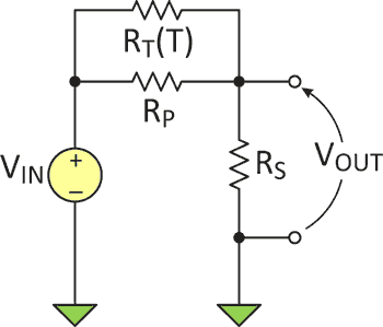

На Рисунке 1 показана схема линеаризации термистора, о которой я хочу рассказать ниже. Ее выходное напряжение приблизительно линейно зависит от температуры.

Рисунок 1. Линеаризация характеристики термистора с помощью двух резисторов.

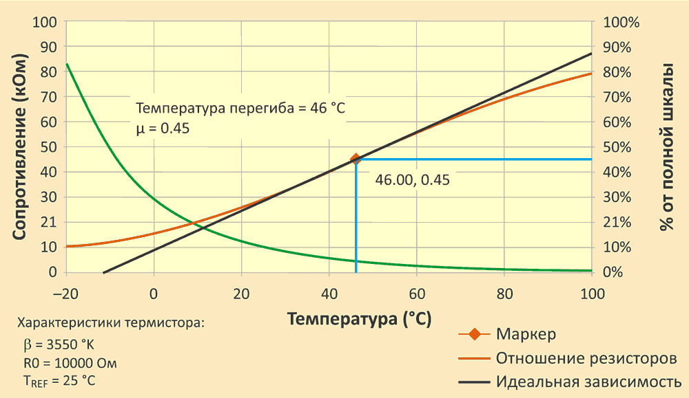

На Рисунке 2 показана передаточная функция обычного линеаризованного термистора.

Рисунок 2. Сравнение передаточной функции линеаризованного
термистора с идеальной.
