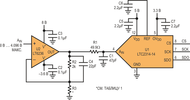

На Рисунке 1 изображена схема неинвертирующего драйвера, управляющего микросхемой LTC2314-14. В зависимости от выбранного сопротивления резистора R3, коэффициент усиления драйвера принимает значение между 1 и 10 (Таблица 1). Конденсатор C1 и резистор R1 ограничивают полосу пропускания до 68 МГц. Кроме того, C1 выполняет функцию накопительного резервуара для заряда конденсатора выборки/хранения на входе АЦП и помогает изолировать LT6236 от помех, возникающих на выводе AIN в момент перехода АЦП в режим выборки. Этой же цели изоляции служит и резистор R1.
Таблица 1. Коэффициент усиления и
диапазон входных напряжений
для различных значений R3
R3 (Ом)
Усиление
Диапазон AIN (В)
1
0 … 4.096
2000
2
0 … 2.048
499
5
0 … 0.8192
221
10
0 … 0.4096

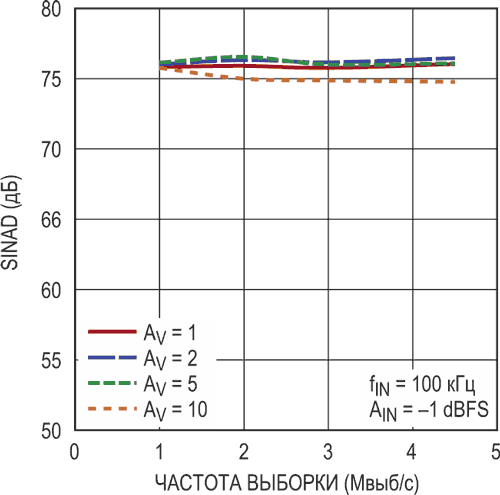

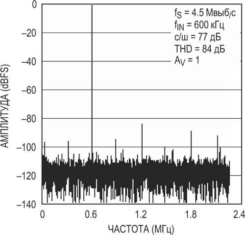

Из показанного на Рисунке 2 результата БПФ выходного сигнала видно, что схема с единичным усилением имеет отношение сигнал/шум 77 дБ и полный уровень гармонических искажений –84 дБ, при темпе выборки 4.5 Мвыб/с и входной частоте 600 кГц. Эти величины близки к типовым параметрам, приведенным в справочных материалах на микросхему LTC2314-14, включенную автономно, и говорят о том, что использование драйвера практически не ухудшает характеристик схемы. На Рисунке 3 изображена зависимость SINAD (отношение сигнала к шуму и искажениям) от частоты выборки для нескольких коэффициентов усиления от одного до десяти. SINAD практически не меняется и остается на уровне 75-76 дБ в диапазоне частот выборки от 1 Мвыб/с до предельного для данной микросхемы значения 4.5 Мвыб/с.

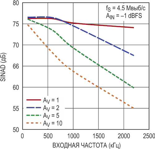

На Рисунке 4 показаны зависимости SINAD от частоты входного сигнала для коэффициентов усиления от 1 до 10. Начинаясь со значений 75-76 дБ при входной частоте 100 кГц, SINAD падает с ростом частоты и усиления. Для большинства приложений вполне допустимо снижение SINAD на 3 дБ. При единичном усилении SINAD уменьшается до 73 дБ на частоте примерно 2.2 МГц. При коэффициенте усиления два это происходит приблизительно на 1.2 МГц, при пяти и десяти – соответственно, на частотах порядка 600 кГц и 250 кГц.
