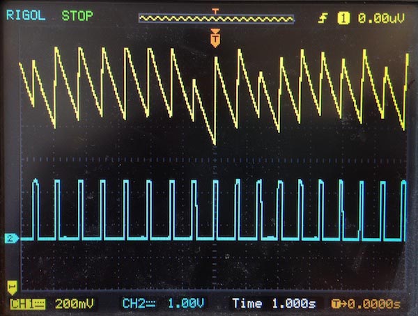

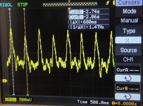

Простой пульсоксиметр для носимых мониторов Простой пульсоксиметр для носимых мониторов
Рисунок 2. Временные диаграммы напряжений в
точках COMP (Канал 1) и Pulse (Канал 2).
Рисунок 3. Форма сигнала в узле OUT.
