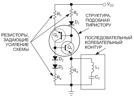

На первый взгляд, элементы в центре генератора напоминают два транзистора, образующих тиристорную структуру (Рисунок 1). Хотя структура и похожа на тиристор, добавленные в нее резисторы отрицательной обратной связи устанавливают линейный режим работы схемы. Резисторы делают усиление «тиристора» меньшим единицы, а всю схему – устойчивой. Последовательный колебательный контур увеличивает коэффициент усиления, который на резонансной частоте становится больше единицы, в результате чего возникают автоколебания схемы. Для обеспечения генерации не требуется никаких дополнительных компонентов, и, поскольку к точке соединения индуктивности и конденсатора ничего не подключено, диапазон перестройки определяется только варактором, который вы используете в качестве конденсатора. Частота генерации обратно пропорциональна квадратному корню из произведения номиналов частотозадающих элементов. Для двукратного изменения частоты вы должны изменить емкость конденсатора настройки в четыре раза.
Последовательный LC контур расширяет диапазон перестройки ГУН
Рисунок 1. Сердцем генератора являются два транзистора и LC контур.
Задающие усиление резисторы создают отрицательную обратную
связь, вследствие чего транзисторы работают в линейном режиме,
не защелкиваясь, как это происходило бы с реальным тиристором.
В отличие от параллельного LC контура, резонансный ток здесь ограничен, поскольку проходит через активный элемент. Это ограничение, в свою очередь, означает, что переменное напряжение на элементах настройки будет небольшим – в типичном случае, менее 100 мВ. Слабый сигнал снижает влияние нелинейности схемы и воздействие эффектов автосмещения сигнала на варакторе. Вы имеете возможность уменьшать управляющее напряжение на варакторе, вплоть до 0.3 В. При использовании индуктивности 1 мкГн устойчивая генерация схемы сохраняется при емкостях конденсатора от 4.7 пФ до 4.7 мкФ, то есть, при соотношении предельных значений 106:1.

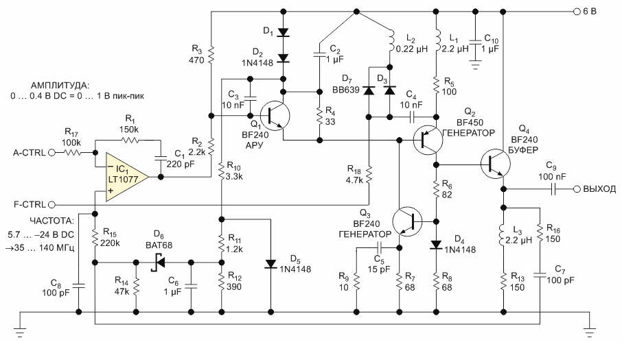

В рабочей схеме LC контур перемещен в эмиттер PNP транзистора Q2 (Рисунок 2). Более низкое быстродействие PNP транзистора увеличивает фазовый сдвиг и создает лучшие условия для возникновения автоколебаний. Общий узел L2 и C2 изображен подключенным к одной точке шины питания, чем подчеркивается критичность размещения на плате компонентов этой части схемы. Генератор «чувствует» резонансную цепь через C2 и C4, и все, что внутри этого контура, добавляет к L2 неконтролируемые паразитные составляющие. Эти паразитные параметры негативно сказывались бы на работе схемы АРУ (автоматической регулировки усиления) и ухудшали бы характеристики и точность генератора.
В рабочей схеме LC контур перемещен в эмиттер PNP транзистора. Последовательный колебательный контур образован емкостями варакторов D7 и D3 и индуктивностью L2
Рисунок 2. В рабочей схеме LC контур перемещен в эмиттер PNP транзистора.
варакторов D7 и D3 и индуктивностью L2.
На транзисторе Q1 и подключенных к нему компонентах сделана схема АРУ. Для генератора с параллельным LC контуром ограничение сигнала не имеет значения, но генератор с последовательным LC контуром, если позволить сигналу расти до ограничения, вырождается в мультивибратор. Дополнительным преимуществом, которое дает действие АРУ, является постоянство выходной амплитуды. Диод D5 предназначен для формирования постоянного напряжения смещения 0.6 В. R11 и R12 образуют делитель, выходное напряжение которого близко к прямому падению напряжения на диоде Шоттки D6. Это смещение улучшает работу D6 в схеме выпрямителя малых выходных сигналов. C8 интегрирует выпрямленный сигнал, вырабатывая постоянное напряжение, пропорциональное амплитуде на выходе схемы. Через фильтр R15, C8 это напряжение подается на усилитель АРУ IC1. Операционный усилитель, сравнивая выходной сигнал фильтра с напряжением A-CTRL, с помощью которого вы устанавливаете амплитуду выходного сигнала, вырабатывает управляющее напряжение для схемы АРУ. Напряжение A-CTRL позволяет регулировать амплитуду на выходе от 0 до 1 В.
Генератор формирует высококачественную синусоиду с частотой 35 МГц и амплитудой 0.9 В
Рисунок 3. Генератор формирует высококачественную синусоиду
с частотой 35 МГц и амплитудой 0.9 В.
В нашем примере амплитуда выходного сигнала равна 0.9 В. Частота генератора может регулироваться от 35 МГц до 140 МГц. Таким образом, диапазон перестройки, равный 1:4, расширен вдвое по сравнению с самыми высококачественными традиционными ГУН. Общее отношение емкостей 1:16 как раз соответствует параметрам типового варактора. На нижней (Рисунок 3) и верхней (Рисунок 4) частотах диапазона качество синусоидального сигнала остается отличным благодаря работе схемы АРУ.
