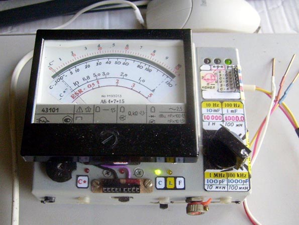

Стрелочные тестеры типа 4353, 43101 и другие в свое время были широко распространены. Приборы имели встроенную защиту и позволяли производить измерения различных электрических параметров, однако отличались громоздкостью, а при измерении емкости конденсаторов были привязаны к сетевому напряжению. При этом тестеры имели неплохие стрелочные измерительные головки, которые можно использовать в конструкции с гораздо меньшими габаритами и бóльшими возможностями. Так, с использованием этой головки был сделан небольшой настольный аналоговый измерительный прибор с минимальным количеством элементов управления. Он позволяет с достаточной для радиолюбителя точностью измерять емкость неполярных конденсаторов (5 пФ – 10 мкФ), индуктивность катушек (от единиц мкГн до 1 Гн), емкость электролитических конденсаторов (1 мкФ – 10 000 мкФ) и их ESR, иметь «под рукой» фиксированные образцовые частоты (10, 100. 1000 Гц, 10, 100, 1000 кГц) и, кроме того, в него может быть добавлен встроенный модуль для оперативной проверки работоспособности различных транзисторов малой и большой мощности и определения цоколевки неизвестных транзисторов. Причем проверить параметры большинства элементов можно, не выпаивая их из схемы.
Универсальный прибор для проверки радиоэлементов из стрелочного тестера Универсальный прибор для проверки радиоэлементов из стрелочного тестера
Модульная конструкция прибора позволяет использовать только необходимые функциональные узлы. Ненужные модули можно легко исключить, а нужные так же легко добавить при желании. Возможность сохранения «родных» функций прибора – измерения напряжений и токов – также имеется. Ну и, конечно, стрелочная измерительная головка может быть любой другой (с током полного отклонения 50 … 200 мкА), это не принципиально. Далее будут даны схемы и описания отдельных функциональных «модулей» прибора, а затем – структурная схема всего прибора полностью и схема коммутации отдельных его узлов. Все схемы были не раз проверены на практике и показали стабильную и надежную работу, без сложных настроек и использования каких-либо специфических деталей. При необходимости сделать компактный прибор для проверки конкретных компонентов и их параметров каждую такую схему-модуль можно использовать отдельно.

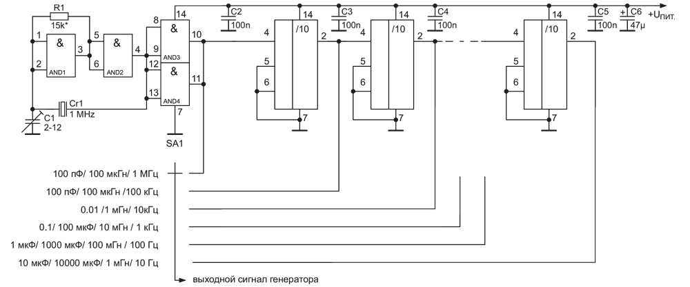

Генератор образцовых частот
Использована широко распространенная схема генератора на цифровых элементах, которая при всей своей простоте обеспечивает набор необходимых рабочих частот с хорошей точностью и стабильностью, не требуя при этом никаких настроек.
Рисунок 1. Генератор 1 МГц с делителями частоты.
Генератор на микросхеме К561ЛА7 (или ЛЕ5) синхронизирован кварцевым резонатором в цепи обратной связи, определяющим частоту сигнала на его выходе (выводы 10, 11), равную в данном случае 1 МГц (Рисунок 1). Сигнал генератора последовательно проходит через несколько каскадов делителей частоты на 10, собранных на микросхемах К176ИЕ4, СD4026 или любых других. С выхода каждого каскада снимается сигнал с частотой в десять раз меньшей входной частоты. C помощью любого переключателя на шесть положений сигнал с генератора или с любого делителя можно вывести на выход. Правильно собранная из исправных деталей схема работает сразу и не нуждается в настройке.. Конденсатором С1 при желании можно в небольших пределах подстраивать частоту. Схема питается напряжением 9 В.

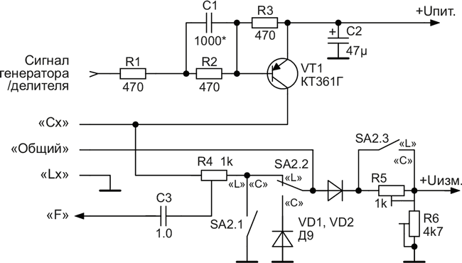

Модуль измерения L, C
Схема каскада для измерения емкости неполярных конденсаторов и индуктивностей показана на Рисунке 2. Входной сигнал подается непосредственно с выхода переключателя диапазонов измерений (SA1 на Рисунке 1). Сформированный прямоугольный импульсный сигнал, поступающий на выход «F» через ключевой транзистор VT1, можно использовать для проверки или настройки других устройств. Уровень выходного сигнала можно регулировать резистором R4. Этот сигнал подается также на измеряемый элемент – конденсатор или индуктивность, подключенные, соответственно, к клеммам «C» или «L», при этом переключатель SA2 устанавливается в соответствующее положение. К выходу «Uизм.» подключается непосредственно измерительная головка (возможно, через добавочное сопротивление; см. ниже «Модуль индикации»). Резистор R5 служит для установки пределов измерений индуктивностей, а R6 – емкостей. Для калибровки каскада к клеммам «Сх» и «Общий» на диапазоне 1 кГц подключаем образцовый конденсатор 0.1 мкФ (см. схему на Рисунке 1) и подстроечным резистором R6 устанавливаем стрелку прибора на конечное деление шкалы.

Рисунок 2. Модуль измерения емкости и индуктивности.
Затем подключаем конденсаторы, например, емкостью 0.01, 0.022, 0.033, 0.047, 0.056, 0.068 мкФ и делаем соответствующие метки на шкале. После чего таким же образом калибруем шкалу индуктивностей, для чего на этом же диапазоне 1 кГц подключаем к клеммам «Lx» и «Общий» образцовую катушку индуктивностью 10 мГн и подстроечным резистором R5 устанавливаем стрелку на конечное деление шкалы. Впрочем, калибровать прибор можно и на любом другом диапазоне (например, при частоте 100 кГц или 100 Гц), подключая в качестве образцовых соответствующие емкости и индуктивности, согласно выбранному диапазону.
Напряжение питания каскада (Uпит) – 9 В.

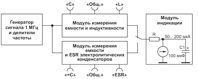

Схема соединений модулей прибора
Как видно из Рисунка 4, соединение всех «модулей» не представляет сложности. Модуль индикации включает в себя измерительную головку, зашунтированную конденсатором (100 … 470 мкФ) для устранения «дрожания» стрелки при измерениях в диапазонах с низкой частотой задающего генератора. В зависимости от чувствительности измерительной головки может понадобиться добавочное сопротивление.
Следует иметь в виду, что клемма «Общий» на Рисунке 2 (модуль измерения «C» и «L») не является общим проводом схемы (!) и требует отдельного гнезда.

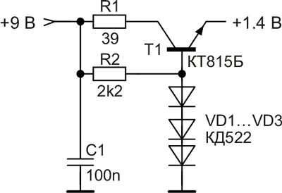

Составной транзистор Т1 (схема Рисунке 3) при необходимости можно заменить узлом из двух транзисторов меньшей мощности, а в источнике питания 1.4 В можно использовать простой стабилизатор на одном транзисторе. Как это сделать, показано на Рисунках 5 и 6. Функцию стабилитрона здесь выполняют кремниевые диоды VD1-VD3 с суммарным прямым падением напряжения порядка 1.5 В. Включать диоды, в отличие от стабилитрона, нужно в прямом направлении.

Рисунок 6. Стабилизатор низковольтный.
В зависимости от типа используемых светодиодов, возможно, придется подобрать сопротивление R5, ориентируясь на оптимальную яркость их свечения, или же поставить дополнительный гасящий резистор в цепь питания 9 В. Следует заметить, что эта схема работает с питающим напряжением, начиная от 2 В. Когда к клеммам «Э», «Б», «К» ничего не подключено, оба светодиода мигают. Частоту мигания можно подстраивать, меняя емкости конденсаторов С1 и С2. При подключении к клеммам исправного транзистора один из светодиодов погаснет, в зависимости от типа его проводимости – p-n-p или n-p-n. Если транзистор неисправен, оба светодиода будут мигать (внутренний обрыв) или оба погаснут (замыкание). Помимо клемм «Э», «Б», «К» на самом приборе (клеммная колодка, «фрагмент» панельки под микросхемы и прочее), можно параллельно им вывести из корпуса на проводах соответствующие щупы для проверки транзисторов на платах. При испытаниях полевых транзисторов клеммы «Э», «Б», «К» соответствуют выводам «И», «З», «С».

Прибор занимает мало места, умещаясь в корпусе 140×110×40 мм (см. фото справа в начале статьи) и позволяет с достаточной для радиолюбителей точностью проверять практически все основные типы радиокомпонентов, чаще всего используемых на практике. Прибор без нареканий эксплуатируется в течение нескольких лет.
