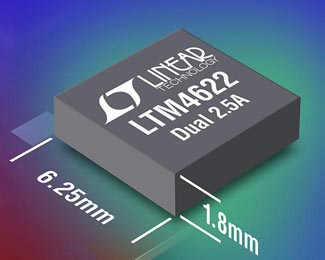

Силовой микромодуль LTM4622 семейства μModule может использоваться либо как двухканальный понижающий преобразователь с выходным током каждого канала 2.5 А, либо как одноканальный двухфазный преобразователь с током 5 А. Прибор изготавливается в сверхтонком корпусе LGA с размерами 6.25 × 6.25 × 1.82 мм. При высоте, практически такой же, как у припаянного конденсатора типоразмера 1206, его можно монтировать на нижней стороне печатной платы, освобождая место на верхней стороне. Тонкий профиль позволяет обойти ограничения по высоте, подобные тем, которые установлены для карт PCIe и мезонинных модулей встраиваемых компьютерных систем.

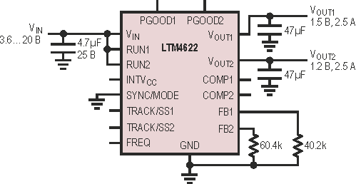

Рисунок 1. Типичная схема включения LTM4622.
Канал 1 – 1.5 В/2.5 А, канал 2 – 1.2 В/2.5 А.

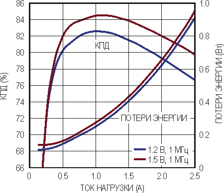

На Рисунке 1 изображена основанная на LTM4622 схема типичного устройства с двумя выходами, иллюстрирующая компактность и простоту решения. Зависимость КПД и потерь энергии от тока нагрузки для этой схемы, работающей при входном напряжении 12 В, показаны на Рисунке 2.
Сверхтонкий сильноточный модуль преобразователя напряжения можно установить на обратной стороне печатной платы
Рисунок 2. Зависимость КПД и потерь энергии от тока
нагрузки для схемы на Рисунке 1.

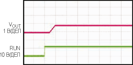

Рисунки 3 и 4 иллюстрирую большую скорость отклика на скачок нагрузки и пуск преобразователя при начальном смещении выхода для схемы, изображенной на Рисунке 1.
Рисунок 4. Пуск преобразователя, изображенного на Рисунке 1.
(VIN = 12 В, VOUT = 1.8 В/5 А).

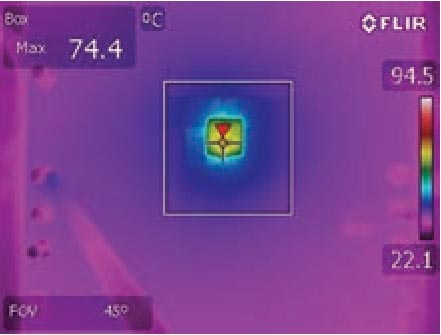

Рисунок 5. Тепловой портрет схемы при
температуре окружающей среды
25 °C.(VIN = 5 В, VOUT = 3.3 В/5 А).

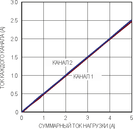

Рисунки 5 и 6 демонстрируют распределение температуры и токов между каналами микросхемы, включенной в объединенной двухфазной конфигурации и вырабатывающей напряжение 3.3 В при токе 5 А (16.5 Вт) и входном напряжении 5 В.
Рисунок 6. Высокая точность перераспределения токов
во всем диапазоне нагрузок.
