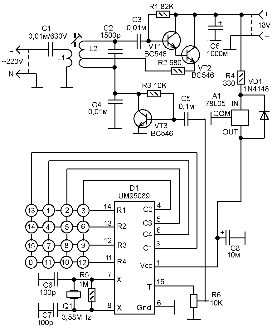

Схема 16-командного передающего узла показана на Рисунке 1.
Шестнадцатикомандное управление по электросети
Рисунок 1.
Каналом передачи сигнала является электросеть, сигнал передается на отно- сительно невысокой частоте, где-то 120-140 кГц. Данный сигнал не будет никому мешать, но с помощью специального приемника его можно будет принять из любой электророзетки в этом доме, а может быть даже и в соседнем доме. Правда, необходимо чтобы приемник и передатчик были подключены к одной и той же фазе.
На транзисторах VT1 и VT2 выполнен LC-генератор. Транзисторы включены по схеме Дарлингтона (составного транзистора). Это позволяет получить наибольший выходной сигнал. Частота определяется контуром L2-C2, настроенным на частоту около 135 кГц. Данный сигнал через конденсатор С1 подается на фазный провод (обязательно на фазный). При этом с общим проводом передатчика соединяется нулевой провод сети.
Ток на генератор проходит через амплитудный модулятор на транзисторе VT3. Этот транзистор почти открыт (сопротивление R3 выбирают таким, чтобы напряжение на его коллекторе не было более 2-3 В). А его нагрузкой является генератор на VT1 и VT2. Если на базу VT3 через конденсатор С5 подавать НЧ-сигнал, то возникнет амплитудная модуляция.
Схема кодера выполнена на микросхеме D1 типа UM95089, содержащей DTMF кодер 16-ти команд. Клавиатура состоит из 16-ти кнопок, включенных по координатной схеме. Кнопки подписаны, соответственно номерам комаанд, от «0» до «15». Нажатие любой из кнопок приводит к формированию двухтонального сигнала на выходе микросхемы (вывод 16). С этого вывода через подстроечный резистор R6, которым можно регулировать уровень сигнала, поступающего на модулятор, DTMF сигнал поступает на базу VT3 через конденсатор С5.
Питание 5 В на микросхему D1 подается через стабилизатор на микросхеме А1.

Катушки передатчика и приемника совершенно одинаковые. Они намотаны на стандартных четырехсекционных каркасах с ферритовыми подстроечными сердечниками диаметром 2.8 мм и длиной 14 мм. Сначала наматываются катушки L2 –по 260 витков провода ПЭВ 0.12 (по 65 витков в секцию). Отвод делается от 65-го витка. Затем на поверхность этой намотки в верхнюю секцию (ближайшую к подстроечнику) наматывается 25 витков такого же провода (это катушка L1).
Транзисторы ВС546 можно заменить на КТ3102 или КТ315. Все конденсаторы должны быть на напряжение не ниже напряжения питания. Диоды 1N4148 можно заменить на КД521, КД522.
Кварцевые резонаторы на 3.58 МГц для телефонных аппаратов с тональным набором. Их можно заменить резонаторами от видеотехники с НТСЦ 3,5.
Все микросхемы можно заменить другими отечественными и зарубежными аналогами.
Налаживание приемника и передатчика в основном сводится к сопряжению настрек их контуров.
Коэффициент усиления входного предварительного усилителя микросхемы D1 (Рисунок 2) зависит от соотношения резисторов R1 и R2. При необходимости его можно скорректировать подбором сопротивления R1.
