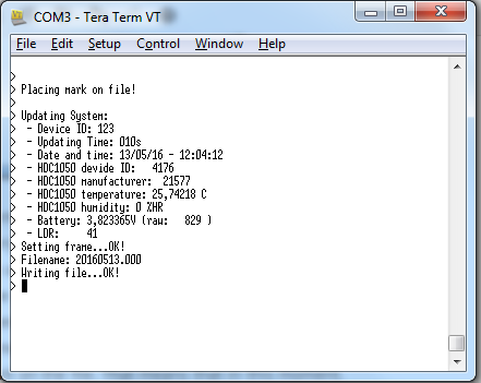

Помимо основной задачи обработки и регистрации данных с датчиков, в программе реализован простой пользовательский интерфейс по типу командной строки в терминальной программе (Рисунок 15). С помощью простых команд в терминале пользователь может конфигурировать даталоггер.

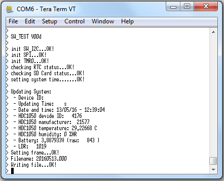

При подаче питания система конфигурирует порты ввода/вывода и проверяет периферию: последовательные интерфейсы UART/I2C/SPI, состояние часов реального времени и устанавливает время/дату для файлов на карте памяти. Далее считывается ID устройства – параметр, который хранится в энергонезависимой памяти микроконтроллера и идентифицирует даталоггер (Рисунок 15).

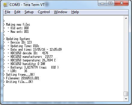

С помощью кнопки P1 пользователь может установить маркер данных в файле. Это означает, что при нажатии на кнопку система игнорирует период обновления и выполняет однократное считывание датчиков, обработку и запись данных в файл (Рисунок 16). Кнопка P2 предназначена для ручного создания нового файла данных. Имя файла в этом случае будет таким же, а расширение будет 001, 002, 003 и т.д. Каждое нажатие P2 создает новый файл (Рисунок 17).

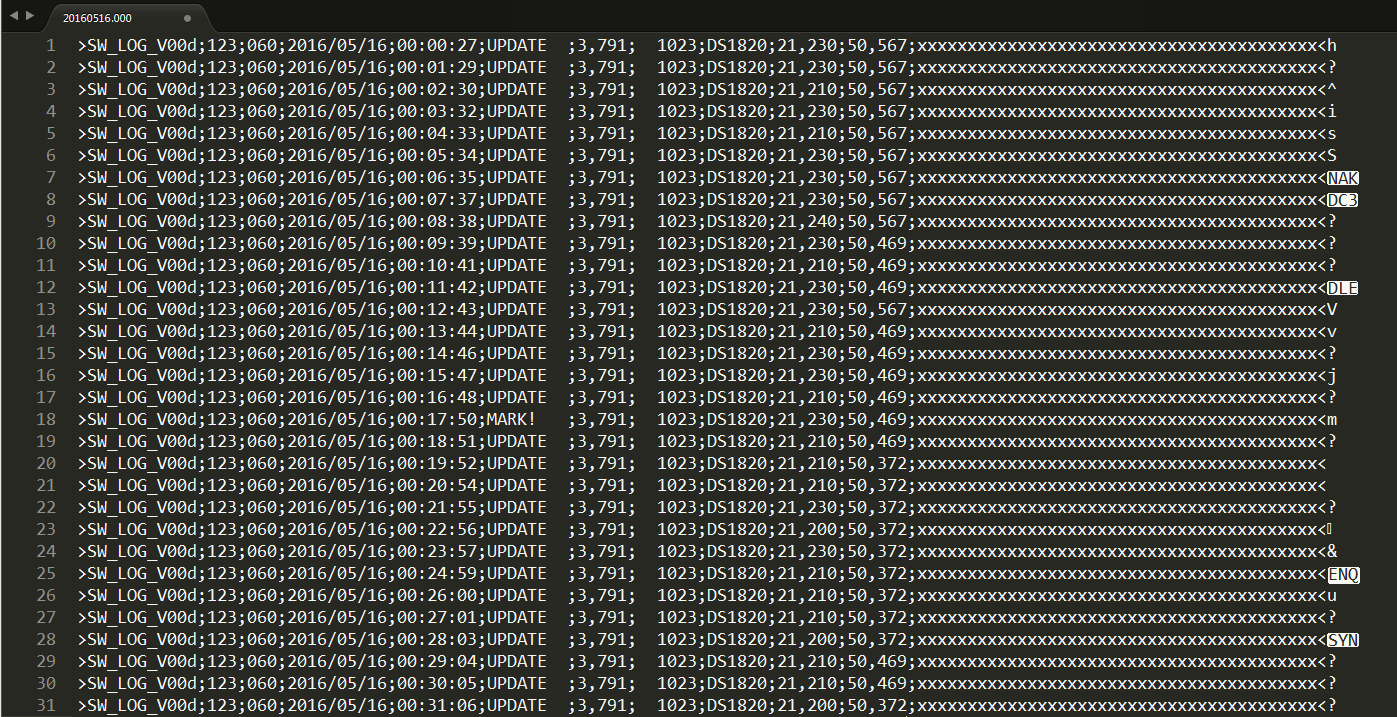

Файлы данных на карте памяти – это обычные текстовые файлы, где каждый параметр разделен символом «;» для упрощения импорта в табличные редакторы или программы подобные Excel (Рисунок 18). Каждая строка файла данных имеет следующую структуру:
  • имя и версия прошивки;
  • идентификатор устройства;
  • период обновления и регистрации данных (update time);
  • дата;
  • время;
  • событие, по которому произведена запись данных (включение, обновление данных по заданному периоду, маркер);
  • напряжение аккумулятора;
  • значение датчика освещенности;
  • значение температуры по датчику DS18B20 (в текущей версии не используется, записывается только имя датчика);
  • значение температуры по датчику HDC1050 (°С);
  • значение относительной влажности с датчика HDC1050 (%);
  • последовательность байтов (зарезервировано для будущих функций).
Даталоггер: формат файла данных.
Рисунок 18. Даталоггер: формат файла данных.

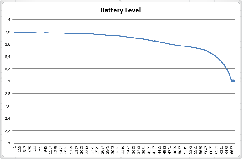

Данные, сохраненные в подобном формате, можно анализировать с помощью табличных редакторов или использовать для построения диаграм и графиков (Рисунок 19).
Даталоггер: график изменения напряжения аккумулятора за 4 дня
Рисунок 19. Даталоггер: график изменения напряжения аккумулятора за 4 дня.
