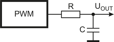

Когда вам потребуется аналоговый выход при отсутствии у микроконтроллера встроенного цифро-аналогового преобразователя, вы можете подключить к нему внешнюю микросхему ЦАП. Но для более дешевых решений используются ШИМ выход контроллера и дополнительный фильтр нижних частот (ФНЧ), выделяющий из последовательности импульсов среднее значение, пропорциональное коэффициенту заполнения (Рисунок 1).
Увеличение быстродействия ЦАП с широтно-импульсной модуляцией
Рисунок 1. RC-фильтр нижних частот выделяет среднее
значение сигнала ШИМ.
RC-фильтр удаляет все непостоянные компоненты, в результате чего остается среднее значение сигнала UOUT. Если период T импульсов ШИМ равен 63 периодам тактовой частоты, постоянное напряжение UOUT может иметь одно из 64 дискретных значений от 0 до 63, что соответствует 6-битному разрешению.

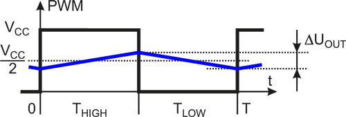

Чтобы сгладить выходной сигнал UOUT, постоянная времени t RC-фильтра нижних частот должна быть достаточно большой. Пульсации ∆UOUT должны быть меньше веса младшего значащего бита (LSB). Наихудшему случаю соответствует коэффициент заполнения 50% (Рисунок 2). Если постоянная времени t намного больше периода повторения импульсов T, для тока заряда конденсатора IC и изменения напряжения на конденсаторе ∆UOUT будут приближенно справедливы следующие соотношения:
и из равенства
получим, что
Для 6-битного ЦАП напряжение ∆UOUT должно быть меньше VCC/64, что потребует фильтра с постоянной времени t = RC ≥ 16×T.

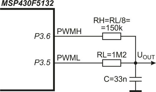

Как правило, блоки ШИМ микроконтроллеров могут формировать более одного сигнала ШИМ. Посмотрим, что получится, если суммировать выходы двух 3-битных ЦАП на основе ШИМ (DACH и DACL), где амплитуда выхода DACL перед точкой суммирования уменьшена в восемь раз. Результирующий сигнал действует как 6-битный ЦАП, но с одним важным преимуществом перед обычным вариантом: период T будет равен лишь восьми периодам тактовой частоты, и требуемая постоянная времени t равна 1/8 от прежней, что ускоряет установление выходного напряжения в восемь раз. Это легко сделать с помощью резисторов RC-фильтра для двух сигналов ШИМ (PWMH и PWML) (Рисунок 3).
Рисунок 3. Комбинация двух ЦАП на основе ШИМ.
Выходной сигнал UOUT определяется выражением
где
DPWMH – коэффициент заполнения импульсов PWMH,
DPWML – коэффициент заполнения импульсов PWML.
Идея была реализована на микроконтроллере MSP430F5132 компании Texas Instruments (Листинг 1).

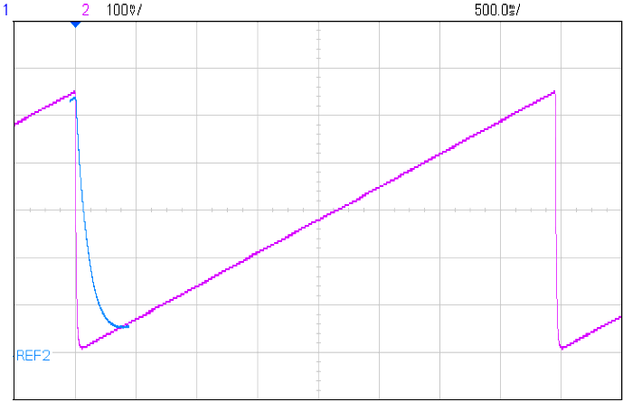

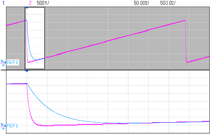

Рисунок 4. Осциллограммы сигналов на выходе ЦАП, основанных на ШИМ.
Синий: для схемы на Рисунке 1 (время установления 160 мс)
Фиолетовый: для схемы на Рисунке 3 (время установления 20 мс).

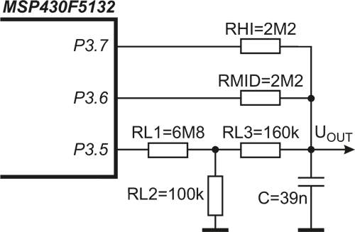

Используя резисторы с допуском 1%, можно сделать 7-битный ЦАП (Рисунок 5). На этот раз шестибитный ЦАП образован сигналами двух трехбитных ШИМ, а значение старшего значащего бита (MSB) просто устанавливается записью «0» и «1» в порт P3.7 (Листинг 2).
Рисунок 5. Реализация 7-битного ЦАП на основе ШИМ.

Здесь скорость увеличилась еще больше. Простой ЦАП на основе ШИМ имел бы период, равный 128 периодам тактовой частоты (128/32768 Гц = 3.9 мс), и требовал бы фильтра с постоянной времени t = 32·T = 125 мс и временем установления 5×125 мс = 625 мс. Как видно из осциллограммы на Рисунке 6, установление происходит за 40 мс – в 16 раз быстрее. Дальнейшего сокращения времени установления можно добиться, используя ФНЧ более высокого порядка.
Рисунок 6. Осциллограммы сигналов на выходе схемы на Рисунке 5; видна
хорошая линейность.
