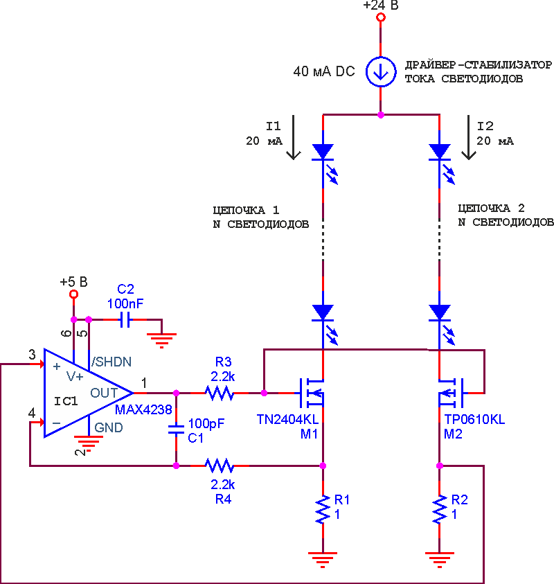

На Рисунке 1 изображена схема точного токового зеркала, используемого для управления двумя цепочками из пяти белых светодиодов.
Светодиодная цепочка управляется источником тока на основе токового зеркала
Рисунок 1. Источник тока/токовое зеркало управляет двумя светодиодными цепочками.
Операционный усилитель (ОУ) охвачен «двойной» отрицательной обратной связью (поскольку транзистор M2 инвертирует сигнал на неинвертирующем входе). Падения напряжений на резисторах R1 и R2 одинаковы, и ток светодиодного драйвера делится пополам. MOSFET M2 работает при постоянном напряжении сток-исток (равном сумме VGS1 + VGS2), в то время как M1 берет на себя компенсацию рассогласования между падениями напряжения на двух цепочках, причем даже в тех случаях, когда какой-либо светодиод закорочен.

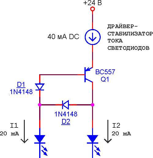

Для защиты светодиодной цепочки от перегрузки по току в случае обрыва в противоположной цепи вы можете добавить два диода и транзистор, как это показано на (Рисунке 2) и описано в моей предыдущей статье [1].

Рисунок 2. Защита от обрыва цепочки.
Конденсатор C1 с резисторами R3 и R4 обеспечивают устойчивость операционного усилителя. Для получения хорошей точности разделения токов между цепочками светодиодов падения напряжений на R1 и R2 должны существенно превышать максимальное напряжение смещения ОУ. Отношение токов I1:I2 определятся только отношением сопротивлений R1:R2.
Схема также пригодна и для управления мощными светодиодами. В этом случае для ограничения рассеиваемой мощности надо использовать MOSFET с низкими пороговыми напряжениями, или же заменить их комплементарной парой биполярных транзисторов.
