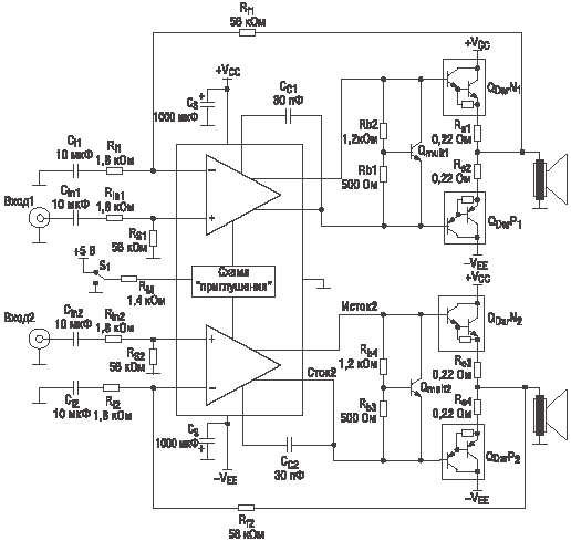

Стандартная рекомендованная производителем схема включения LM4702 приведена ниже.

Принципиальная рекомендованная производителем схема включения LM4702

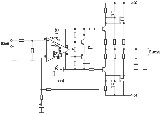

Принципиальная схема включения LM4702 с использованием в выходном каскаде MOSFET полевых транзисторов
