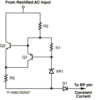

Для многих микросхем Power Integrations спецификация ограничивает минимальное входное напряжение гарантированного старта в 50 вольт. Несмотря на это, если подать ток на вывод BYPASS, можно запитать чип извне, и он будет работать и на меньших входных напряжениях.
Схема представляет собой источник постоянного тока в 600 uA для запитки микросхемы через вывод BP
Схема представляет собой источник постоянного тока в 600 uA для запитки микросхемы через вывод BP.
R2 и VR1 определяются из соотношения:

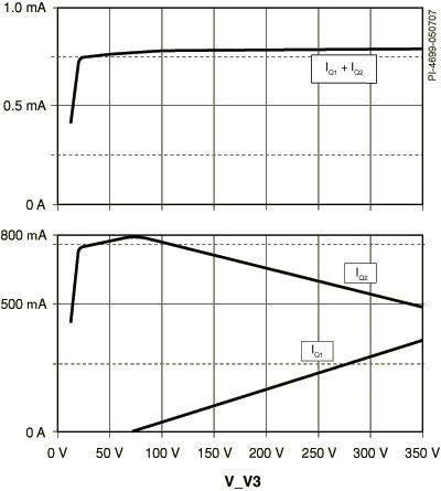

Схема представляет собой мост, в котором ток течет через транзистор Q2 на малых входных напряжениях и через транзистор Q1 на больших. Итоговый ток, как сумма токов через Q1 и Q2 показан на рисунке ниже.
До входного напряжения в 50 вольт, ток течет только через Q2, после 50 вольт, ток через Q2 линейно падает, тогда, как через Q1 растет. Итоговый ток остается постоянным.
Расширение диапазона входного напряжения источника питания
В итоге, при использовании такого включения, мы можем существенно расширить диапазон входных рабочих
напряжений источника питания.
