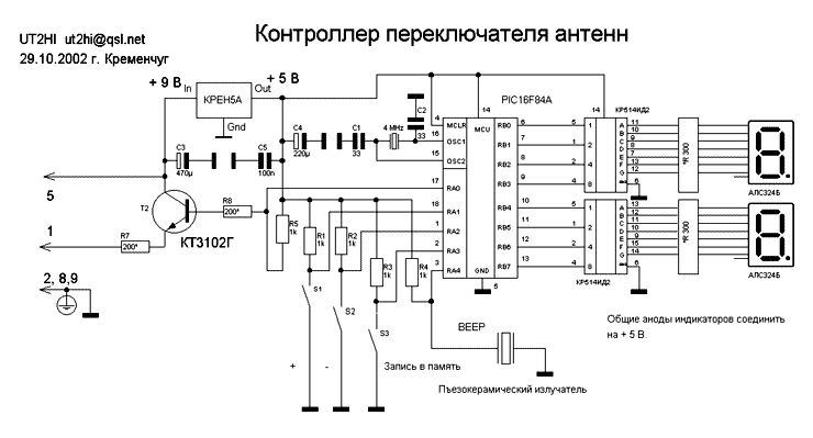

Схема контроллера
Рис. 1
На рис. 1 изображена схема контроллера.  Светодиодные индикаторы служат для отображения включенной антенны. Значения на каждом разряде индикатора указывают на номер включенной антенны  с 1 по 9, Значению 0 соответствует, что  антенна отключена.  К примеру на индикаторе высвечивается 20 это значит 1 канал включен на 1 антенну, второй выключен. 22  - оба канала в работе, две вторых антенны подключены и т.д.  Кнопками S1, S2 – осуществляется переключение антенн, одновременное нажатие этих двух клавиш переключает номер канала. Кнопка S3 – занесение текущего состояния включенных/отключенных антенн в память, таким образом, чтоб при выключении питания и последующем включении были подключены именно эти антенны. Применение кварцевого резонатора (вместо RC-цепочки) обусловлено необходимостью выдержки заранее обусловленными временными  интервалами при передаче пакета на удаленный блок, поэтому менять номинал в данном случае не рекомендуется. Пьезокерамический излучатель любой, служит для озвучивания клавиш и выполняемых действий. Резистором R7 Рис.1 или R1 Рис.2 подбирается рабочий ток светодиода оптрона, в зависимости от сопротивления линии связи.

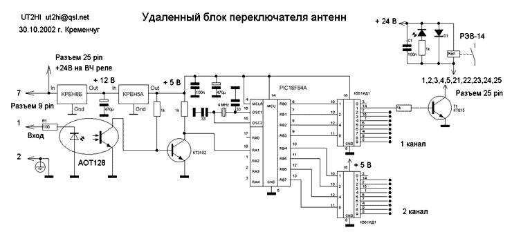

Удаленный блок переключателя антенн
Рис. 2
На рис. 2 изображена схема контроллера удаленного блока. Номера разъемов даны «для справки». Т.е. это зависит от типа примененных разъемов. Отмечу только что  вывод 1 контроллера необходимо соединить с выводом 1 удаленного блока, вывод 2 со вторым. По третьему проводу подается 24 В. для питания контроллера и ВЧ реле. Я использовал реле РЭВ-14.  Стабилизаторы напряжения 12 и 5 В. установлены на небольших радиаторах
Конструктивно удаленный контроллер размещен отдельно от блока ВЧ реле и его желательно разместить  в герметичном боксе.

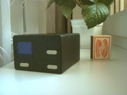

Внешний вид контроллера
Рис. 3 Внешний вид контроллера.

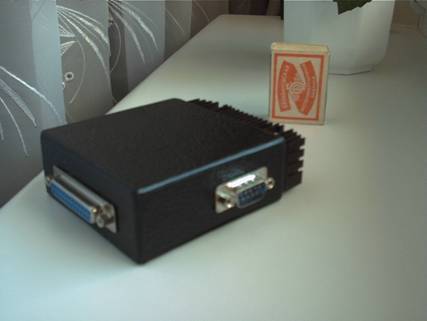

Внешний вид удаленного блока
Рис.4  Внешний вид удаленного блока.
