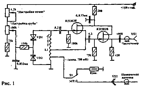

Предлагаемый метод не связан с регистрацией отраженной волны и ему ненужна никакая мощность, что, помимо очевидных удобств при настройке, позволит снизить загрузку диапазона. Метод основан на воздействии антенны на колебательный контур, к которому антенна подключается. Известно, что входное сопротивление фидера чисто активное и равно волновому сопротивлению кабеля только в случае идеального согласования, т.е. если он нагружен на активное сопротивление, равное волновому, и реактивная составляющая отсутствует. При рассогласовании по частоте во входном сопротивлении появляется либо индуктивная, либо емкостная составляющая. Если фидер подключен параллельно к колебательному контуру, индуктивная составляющая вызовет уход частоты вверх, а емкостная — вниз. Причем сравнивать отклонение нужно по отношению к тому положению, которое имеется при подключении к контуру активного сопротивления в виде резистора, равного по величине волновому сопротивлению кабеля. Чтобы измерить резонансную частоту контура, его удобно включить в состав перестраиваемого автогенератора, частота которого регистрируется внешним частотомером (рис. 1). Связь антенны с контуром должна быть слабой, иначе генерация сорвется или будет очень неустойчивой. Большое внимание нужно обратить на переключатель S1, который должен иметь минимальные паразитные индуктивность и емкость; длины монтажных проводов от S1 к эквивалентному резистору и гнезду антенны должны быть минимальными. При выборе источника питания необходимо иметь в виду, что амплитуда генерируемого напряжения на контуре должна быть достаточно большой. Иначе при измерениях внешние мощные сигналы, принятые антенной, будут вызывать затягивания частоты генератора и измерения либо вообще не получатся, либо будут неточными.

Итак, к контуру в одном положении переключателя S1 подключается безиндукционный резистор "Эквивалент", равный волновому сопротивлению кабеля, а в другом положении подключается фидер антенны.

Работа с прибором. Установим переключатель в положение "Эквивалент". Ручкой настройки генератора установим по частотомеру частоту, на которой должна работать антенна. Переключим S1 в положение "Антенна". Частота автогенератора изменится. Отметим, куда изменилась частота — вверх или вниз. Сделав через несколько десятков кГц несколько измерений, можно найти частоту, где ее отклонение имеет противоположный знак. Между двумя частотами, на которых отклонение имеет противоположные знаки, можно найти частоту, где отклонение равно нулю — резонансную частоту. Приве-ду протокол первого, испытательного включения прибора при измерении антенны INV VEE на 1,8 МГц. Ввиду небольшой высоты мачты (15,5м) концы вибраторов лежали почти на крыше. Длины их были отмерены с некоторым запасом.
Прибор показал резонансную частоту ниже рабочей. Для расчета уко-рочения была составлена пропорция между существующей резонансной частотой и требуемой (1850 кГц) и определено, какую часть вибраторов (в процентах) надо убрать. Подобные измерения на антеннах ди-польного типа были автором произведены на 3,5 и 7 МГц. Характер отклонения частоты везде один и тот же: при измерении на частоте выше резонансной подключение антенны вместо эквивалента вызывает уход частоты автогенератора вверх. При измерении на частоте ниже резонансной уход соответственно вниз. То есть, произведя одно пробное измерение, можно видеть, в какую сторону перестраиваться, чтобы прийти к резонансу (Прим. ред Это справедливо только если длина фидера лежит в пределах 0 — 0,25; 0,5 — 0,75; 1,0 — 1,25 и т.д. от длины волны). Прибор можно использовать также для измерений резонансной частоты входного сопротивления, усилителей и других устройств. Надо только, чтобы прибор по частоте перекрывал исследуемый диапазон. Если PA, нa-пример, должен иметь входное сопротивление 50 Ом, мы можем сравнивать его входное сопротивление с эквивалентным резистором. .
После изготовления прибор необходимо проверить. Для этого необ-ходимо взять 5 — 10м кабеля такого же типа, каким у вас сделан фидер антенны. На противоположном конце нагрузить его резонансом с сопротивлением, равным волновому, и произвести его измерение прибором. Если прибор показывает правильно, отклонения частоты в положении "Эквивалент" и "Антенна" не будет. Произведя такие измерения на более высоких частотах, можно оценить, до каких частот прибор годен. Но здесь необходимо иметь в виду, что волновое сопротивление кабеля по ГОСТу может иметь отклонения до ±4% ('"Электрические кабели, провода и шнуры. Справочник", Энергоатомиздат, 1988г.). Так что для тех, кто имеет возможность измерять волновое сопротивление своего кабеля, желательно это делать.
В авторском исполнении прибор сделан точно по подобию ГПД ("РЛ", N 7,1992) с той разницей, что отдельные генераторы не объединяются по выходу, а используются самостоятельно. Это дало возможность обойтись без КПЕ и верньера, а также коммутации контуров. На НЧ диапазоны взяты сердечники СБ12А. При использовании варика-пов KB 105 количество витков составило: на 1,8МГц — 40 витков диам. 0,35 мм; на 3,5 МГц — 20 витков того же провода. На более высокие частоты катушки можно делать на полистироловых каркасах.
