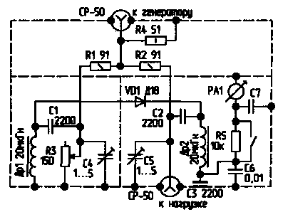

На рис.1 приведена схема ВЧ-моста, разработанная на основе конструкции UA9AA [1].
Cхема ВЧ-моста, разработанная на основе конструкции UA9AA
Рис.1

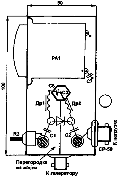

Как правило, навесной монтаж, применяемый при изготовлении моста, ограничивает диапазон рабочих частот подобных устройств значениями 140...150 МГц. Чтобы обеспечить работу в диапазоне 430 МГц, прибор целесообразно изготовить на двустороннем фольгированном текстолите. Один из удачных вариантов монтажа показан на рис.2 и 3.
ВЧ-мост УКВ-диапазона
Рис.2

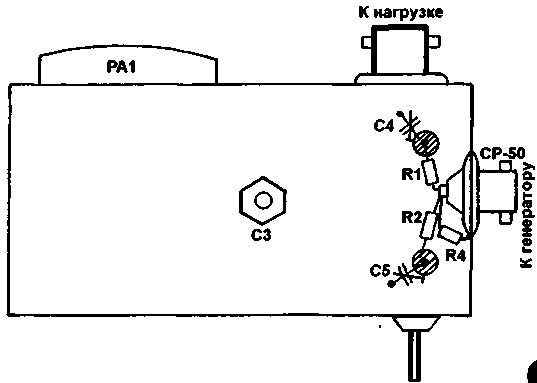

На верхней стороне платы (рис.2) расположены два безындукционных резистора R1, R2 с компенсационными конденсаторами С4, С5. На нижней стороне (рис.3) размещаются остальные детали моста. Монтаж выполнен на "пятачках".
Рис.3
Расстояния между "пятачками" определяются размерами используемых деталей. Кружки, обозначенные на рисунках штриховыми линиями, соединены между собой через отверстия в плате.
При изготовлении моста особое внимание следует уделить качеству используемых деталей. Конденсаторы С1, С2 - керамические, безвыводные, типа К10-42, К10-52 или аналогичные. Опорный конденсатор С3 - КДО-2. Подстроечные конденсаторы С4, С5-типа КТ4-21, КТ4-25; остальные конденсаторы - КМ, КЦ. Резисторы R1, R2 должны быть типа МОН, С2-10, С2-33 мощностью 0,5 Вт и иметь одинаковое сопротивление в пределах 20...150 Ом. Если используются резисторы типа МОН, то выводы у них откусываются до основания, которое зачищается и залуживается, а затем припаивается к нужному "пятачку". Резистор R3 - типа СП4-1, СП2-36, безындукционный, с графитовой дорожкой. Этот резистор крепится на боковой стенке из фольгированного текстолита, однако фольга в месте его крепления удаляется. Корпус резистора не соединяется с общим проводом, иначе мост не удастся сбалансировать. Ручка, укрепляемая на оси резистора, должна быть изготовлена из изоляционного материала. Кроме резистора R3, на боковых стенках крепятся разъемы СР-50. Места соединения (стыки) между боковыми стенками и основной платой тщательно пропаиваются.
Мощность сигнала от генератора должна быть около 1 Вт. В качестве генератора могут использоваться, например, IC-706MK2G, варакторный утроитель и т.д.
При проверке балансировки ВЧ-моста в диапазонах VHF и UHF используются только безындукционные резисторы. Точной настройке компенсационных конденсаторов (при одном и том же сопротивлении нагрузки) соответствует неизменный баланс на нескольких диапазонах (например, 7...430 МГц). Если не удастся подобрать достаточное количество безындукционных резисторов для градуировки моста, промежуточные значения шкалы прибора можно отградуировать на НЧ-диапазонах, используя распространенные резисторы, например, типа МЛТ или МТ.
Для измерения реактивности нагрузки потребуется заменить конденсатор С5 переменным (с воздушным диэлектриком и максимальной емкостью около 20 пФ), однако верхний частотный предел измерений ограничен диапазоном 144 МГц, т.к. не удается полностью компенсировать емкость монтажа.
Если в приборе использовать дроссели индуктивностью 200 мкГн, частотный диапазон моста составит 0,1...200 МГц.
Предлагаемая конструкция имеет очень хорошую повторяемость, в отличие от устройств, выполненных с применением навесного монтажа.
