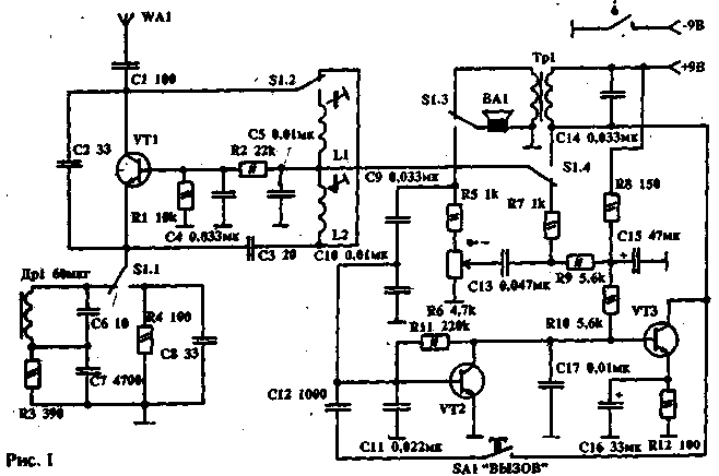

Радиостанция предназначена для проведения двухсторонней связи в диапазоне 27 МГц с амплитудной модуляцией. Она собрана по трансиверной схеме. Каскад на транзисторе VT1 служит и приемником, и передатчиком. Усилитель на транзисторах VT1 и VT2 в режиме приема усиливает сигнал, выделенный приемником, а в режиме передачи модулирует несущую.
Схема

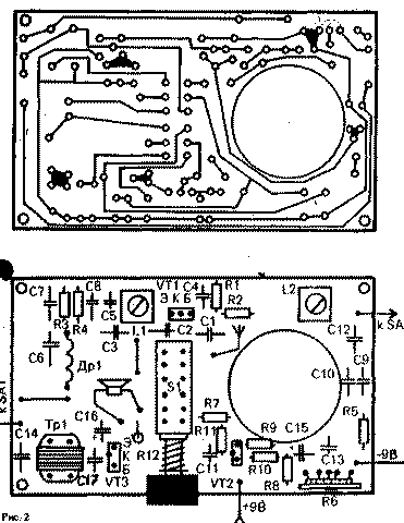

При монтаже особое внимание следует обратить на расположение конденсаторов С10 и С11. Они применяются для предотвращения самовозбуждения. Если самовозбуждение все же возникает, то необходимо подключить дополнительно еще несколько конденсаторов той же емкости.
О настройке. Она очень проста. Сначала при помощи частотомера выставляется частота передатчика, а потом настраивается приемник другой радиостанции по максимальному подавлению шума и наибольшей громкости сигнала. Катушкой L1 настраивается передатчик, а катушкой L2 — приемник.
Tp1 — любой малогабаритный выходной трансформатор.
Ba1 — любой подходящий по размеру динамик с сопротивлением обмотки 8 — 10 Ом.
Др1 — ДПМ-0,6 или самодельный: 75 — 80 витков ПЭВ 0,1 на резисторе МЛТ 0,5 Вт — 500 кОм. Остальные детали — любого типа. Катушки намотаны на каркасах диаметром 8 мм и содержат по 10 витков провода ПЭВ 0,5.
Печатная и монтажная платы
